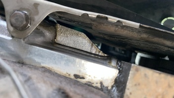

    Undzwar hab ich folgendes Problem, bei meinem NG1 läuft hinter der Rückseite des Zahnriemendeckels (knapp über dem Mittelpunkt des Nockenwellenrades) frischöl herab.
    Man kann aber nicht zu 100% identifizieren wo genau das Öl raus läuft. Ich hänge hier mal ein paar Bilder mit dazu, vielleicht kann mir ja jemand die Vermutung mit der Ventildeckeldichtung zustimmen.
    So, wenn es die Dichtung ist - was wird alles benötigt? Gibt es hierfür eine kleine Liste mit Teilenummern und am besten mit Orten, wo ich diese schnellstmöglich bestellen kann? Dazu müssten ja die Dichtung/Dichtungen (mehrere?) der Ansaugbrücke ebenfalls erneuert werden, doch wie lauten die kompletten Teilenummern?
    Vielleicht gibt es ja sogar eine Kurzanleitung wie man beim NG vorgeht, mit Drehmomenten und einem Plan in welcher Reihenfolge der Deckel wieder angezogen gehört. - da dies mein erster Ventildeckel Dichtungs Tausch wäre.
    Vielen Dank schonmal!

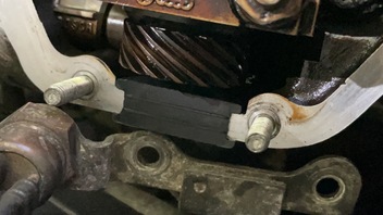

  • Danke euch, ich hab heute angefangen alles zu zerlegen. Es ist ja noch dieser Halbmond da, der hinten beim Zündverteiler abdichtet. Mein alter liegt genau Plan in der „Mulde“ drinnen bzw. schließt Plan mit dem Zylinderkopf ab, - der neue ist aber ein paar Zehntel größer und liegt nicht Plan drinnen, sondern schaut ein paar zehntel heraus. Ist das normal und wird dann beim festschrauben des Ventildeckels zurecht gedrückt?
    Der Dichtsatz kam von Elring.
    Hier wäre noch ein Bild :)
  • Beim NG brauchst du keine Dichrmasse an den Ecken nur bei den V6 brauchst du etwas da dort noch Öl Bohrungen sind.
    Das der Halbmond etwas hoher ist macht nichts das setzt sich mit der Zeit.

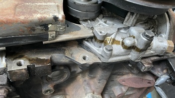

    Das ganze Öl läuft mir erstens am Block und zweitens von oben her die Ölpumpe dann runter (Siehe Bilder)
    Ich weiß hier echt nichtmehr weiter..
  • Sieht eher aus als ob es vom wellendichtring der Nockenwelle kommt ,aber um das zu beurteilen sollte das NWR runter ,oder mit einer Endoskop Kamera für das Handy hinter dem blech schauen.

    Aber für mich sieht es so aus, als käme es aus der Zylinderkopfdichtung.
    Mal alles per hochdruckreiniger reinigen ohne den Zahnriemen abzusprühen.
    Wenn alles nicht hilft, ggf. mal Trockenhaarwaschmittel aufsprühen, dann sieht man ggf. das Leck besser....
  • Servus,
    Die Zylinderkopfdichtung schwitzt nur etwas, es kommt aber zu 100% von oben. Denn wenn ich alles mit Bremsenreiniger säubere und trocken mache, und ich ihn dann laufen lasse, dann sieht man wie es von oben (Richtung VDD) herab läuft. Also es läuft am Zylinderkopf selbst entlang von oben herab, also diese fällt schonmal bei meinem Problem raus.

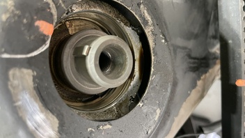

    Ich werd jetzt mal den Riemen runter machen, und das NW Rad incl dem Blech dahinter entfernen und dann schau ich mal, ob der Simmerring nicht vielleicht doch undicht ist. Denn diesen sieht man ja kaum so verdeckt wie der ist.

    Es war wircklich der Simmerring.. der Ring ist total hart und eigentlich wollte ich ihn mit 2 Spax Schrauben raus machen, dann bin ich mal mit einem schrauben zieher kurz in den Ring gefahren und er kam mir gefühlt schon von alleine entgegen.
