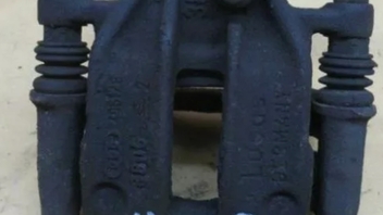

Kann sein dass die Handbremsansteuerung anders ist, da die Hinterachse vom Cabrio noch vom B3 stammt.
Ich stelle mal ein Foto ein...
So wie ich das sehe, ist der Entlüftungsnippel auf der "verkehrten" Seite. Der sollte Unterhalb sein und nicht Oberhalb wenn der Bremssattel montiert ist.
Der zweite Sattel ist für links, da der Nippel immer an der höchsten Stelle am Sattel sein muss. Bei ersten (rechten) Bremssattel geht das Handbremsseil "obenrum" beim zweiten (linken) "untenrum"
ÜberlebensRadar. Dann hat der Verkäufer des zweiten Sattels es falsch eingestellt, er schreibt das der Sattel für Rechts hinten sei. Dann wäre der Belüftungsnippel definitiv unten.
