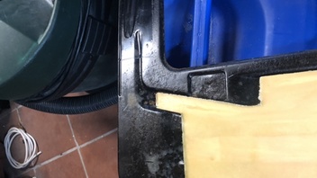

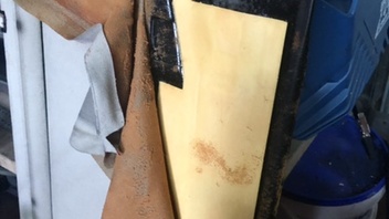

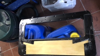

  • Hallo!
    Ich habe das Schiebedach komplett ausgebaut, um den Stoff des Schiebedachhimmels neu zu beziehen. Beim Entfernen des alten Bezuges habe ich aber festgestellt, dass die Platte auf der der Bezug saß, total uneben ist. Wenn ich da jetzt den neuen Stoff aufklebe, sieht man doch die Unebenheiten trotz der Kaschierung des Stoffes…
    Wie habt ihr das gemacht, bzw. wie habt ihr den Untergrund eben bekommen?

    Deine Bilder sind zu sehr im Detail, man erkennt gar nicht den Ort...
    Aber der Schaumstoff unter dem Stoff kann einiges Verdecken.....
  • Dort ist noch die Trägerfolie vom alten Stoff der muss noch runter dann wird es schön glatt,ich habe klebe löser benutzt aber du kannst ein Mittel deiner Wahl benutzen.
    Spiritus, Nagellack entferner ,iso propanol Alkohol oder änliches
    Die Qual der Wahl :dance:
  • Interessanterweise löst aufgelöstes Waschmittel den nun roten klebrigen Schaumstoffrest gut auf.
    Aber deine Bilder werden immer schlimmer, nun sind sie so klein dass man nichts mehr erkennt. :)
    Ist das nicht die Oberseite von der Schiebedachverkleidung?
    Welchen Kleber planst du einzusetzen?
    Wenn da der Falsche genommen wird, wiederholst du ggf. die Arbeit.
    Das wird dort oben richtig warm bei Sonnenbestrahlung.
  • Also die Unebenheiten siehst du nicht wenn der neue Stoff mit kaschierung drauf kommt außer du presst den Stoff wie blöd drauf . Der Stoff wird nur draufgelegt und SANFT mit der hand glattgestrichen
