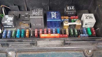

    Ich habe dann im Sicherungskasten die Sicherungen nachgeschaut.
    Steckplatz 5 für Lüfter ohne Sicherung, Steckplatz 20 ebenso ohne Sicherung. Ich habe in beiden nun mal ne 30 Ampere reingesteckt. Ich weiß allerdings immer noch nicht ob der Lüfter nun funktioniert.
    Steckplatz 13, Kraftstoffpumpe/Warmlaufregler war ebenso ohne Sicherung.

  • Ich bin mir zwar nicht sicher ob es beim Diesel genauso ist wie beim Benziner. Beim Benziner ist jedenfalls die Sicherung für den Doppellüfter (40A) im Zusatzrelaisträger zu finden. Sieht auch nicht unbedingt aus wie eine "normale" Sicherung.
    Du kannst den Stecker vom Temperaturschalter im Kühler abziehen und ihn überbrücken. Dann die Zündung einschalten und gucken, ob der Lüfter läuft, oder nicht.

    Also das Relais, welches unterhalb des Lenkrades zu finden ist hinter der Ablage?
    Wenn ich den Stecker vom Tenperaturschalter brücke, der Lüfter dann dennoch nicht läuft, ist dann der Temperaturschalter defekt?
