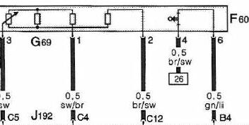

  • Einen extra Leerlaufschalter hat er ja nicht.
    Das Signal holt er sich ja von der Winkelstellung der Drosselkkappe, sprich dem Poti.
    Wo hast Du das denn her?
    Der ABC hat einen Leerlaufschalter (F60) - verbaut im DK-Poti!
    Siehe auch im o.g. und verlinktem SSP Nr. 150, Seite 32

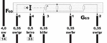

    Das Schaltbild oben ist von einem Audi 100 MJ 1997. Beim Audi 80 MJ 1995 sieht es etwas anders aus:
    2 Mal editiert, zuletzt von Peter_Pan_6666 ()

    Ob ein Signal analog oder digital ist, sieht man u.a. im Stromlaufplan, z.B. in den oben von mir angehängten Ausschnitten.
    Potentiometer (oder Fühler) liefern immer ein analoges Signal (=Meßwert), z.B. Spannung, Druck oder hier der G69 einen %-Wert (RLF Seite 28 )
    Schalter liefern immer ein digitales Signal, z.B. ein-aus oder hier 0 oder 1 (RLF S. 32)

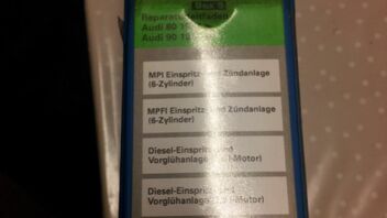

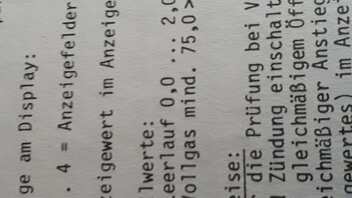

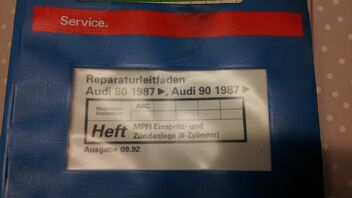

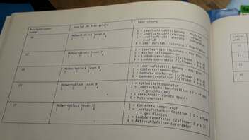

  • Kurios, Seite 28 beinhaltet in meinem Leitfaden zur MPFI die Einbauorteübersicht, Seite 32 gibts erst gar nicht. ?(
    Das was du zur Einstellung schreibst, steht auch in Meinem, denToleranzbereich von 0-2 Grad finde ich bei mir im Abschnitt 24-48.
    Die Ausgabe ist von 07.92, MKB ist der ABC im Audi 80.

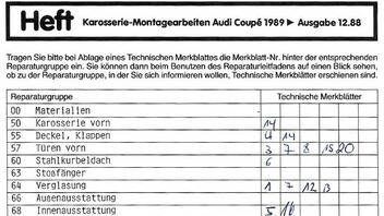

    Du hast eine alte Papierausgabe (oder eine Kopie davon) des RLF?
    Sind da auch die technischen Merkblätter dabei, die im Laufe der Zeit mit Sicherheit dazu gekommen sind? Dann müssten auf der Innenseite des Deckblatts entsprechende handschriftliche Eintragungen sein, wenn der RLF gepflegt wurde. Das sieht dann in etwa so aus wie im nachfolgenden Bild.

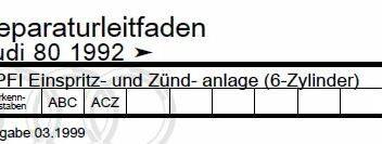

    Mein RLF ist die digitale PDF-Ausgabe von ErWin, wo alle TM bereits eingeflossen sind. Deswegen Ausgabe 03-1999, wo der AUDI 80 ja schon lange nicht mehr gebaut, der Motor ABC aber im Cabriolet noch bis 2000 verbaut wurde.
    Im RLF vom Cabrio (Ausgabe 09-1999) stehen exakt die gleichen Angaben wie im RLF vom AUDI 80, also auch eine %-Angabe für den Drosselklappenwinkel mit 0 Toleranz.

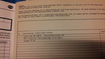

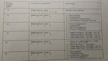

    FORTSETZUNG:
    Hatte heute morgen schon begonnen zu antworten, musste aber erst noch etwas recherchieren und komme jetzt erst dazu, den Beitrag fertigzustellen.
    Danke für die Bilder. Damit bestätigt sich meine obige Annahme. Bleibt die Frage nach Ergänzungen durch techn. Merkblätter offen.
    Ich hatte auch noch mal in das oben genannte SSP Nr. 150 (techn. Stand 05-1992) geschaut. Da wird ab Seite 40 auch auf die Eigendiagnose eingegangen. Auch da wird im MWB 2 die Drosselklappenstellung in Winkel-° angegeben. Die MWB enden aber bei der Nr. 6, der MWB Nr. 9, wo die Stellung des LLS angezeigt wird, wird im SSP nicht erwähnt.
    Wie ist das in Deiner Version des RLF? Gibt es da die MWB 7 - 9?
