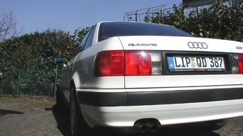

  • Im Modelljahr 1992 stand noch Audi 80 drauf
    Ähnlich wars auch beim B3,im ersten Modelljahr gab es noch kein Audiemblem auf der Heckklappe
    Ps.: ohne mir jetzt sicher zu sein,aber gehört das quattro Emblem nicht auf die rechte Seite ?

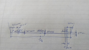

  • Danke dir Steffen, das hilft weiter!
    Hier die Maße von einer B4 Limo.
    Das Quattro links weiß ich nicht sicher. Vermutlich halt ab der Stelle wo beim B4 das "Audi" beginnt
    Um es für die Allgemeinheit vorweg zu nehmen. Es gab beim B4 beides. Nur "Audi" und auch wie bei mir "Audi 80".
    Steffen

  • Audi 80 links nur,wenn es Modelljahr 1992 ist
    Ansonsten steht da nur 80
    Rechts steht die Motorbezeichnung
    Beim quattro bin ich mir nicht sicher
    Wenn er sonst keine Embleme hat,stehts rechts,wie z.b. beim Competition
    Ich mein,ich hab auch schon "80 quattro" auf der linken Seite gesehen
    Aber sicher bin ich mir da nicht wirklich,genauso wie bei "Audi 80 quattro"
    Ich denke aber auch,die Position des quattro Emblem kann variieren,wenn ab Werk schon Typbezeichnungen abgewählt wurden

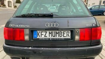

  • So wie auf dem Bild müsste es bei deinem auch aussehen, nur mit 2.3E anstatt von 2.8E
    Es gibt beim B4 komischerweise ziemlich viele Variationen bei den Emblemen, aber wenn du die Schriftzüge "80 quattro" und 2.3E anbringen willst, müssten sie eigentlich so wie auf dem Bild anzuordnen sein, ich hab bisher noch keinen gesehen, der mit denselben Schriftzügen andere Anordnungen hat
  • Super, danke euch! Mit den Infos kann ich arbeiten.
    Jepp, genau so hätt ich mir das gedacht. Mann mann, und da soll man bei den ganzen Variante noch durchblicken :crazy:

  • Hallo,
    folgende Abstände haben die Zeichen:
    "80" steht 25mm rechts von der linken Klappen-Ecke (d.h. an der "Unterkante")
    "quattro" steht 15mm rechts von der 80.
    drüben genauso:
    "E" steht 25mm links von der rechten Ecke
    "2.3" steht 15mm links vom E.
    Die Texte stehen 21mm oberhalb der Klappenkante, die Ringe 20mm.
    Pattex Kraft nehme ich auch zum Kleben, das hat sich bewährt, an meinem GTE fahre ich aus Diebstahlgründen nur geklebte Schriftzug- Kopien.
