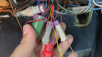

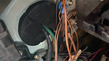

Habe aus dem Schlachtfahrzeug den Motorkabelbaum übernommen und dafür am Sicherungskasten die Stecker getauscht.
Nun ist es so, wenn ich den Schlüssel ins Schloss stecke, geht der Scheibenwischer auf kleinster Stufe und das Abblendlicht an, ohne das die Schalter am Lenkstockschalter geschaltet sind und Die Lüftung macht keinen mucks.
Bereits überprüft wurde der Lenkstockschalter, die Massepunkte und das X Lastenrelais.
Ich finde auch keine Geeigneten Stromlaufpläne, evtl ist nur etwas falsch eingesteckt, da viele kleine Stecker rumfliegen ist das etwas komisch.
Habe in den Bildern versucht alles Festzuhalten
