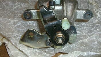

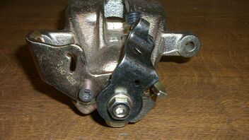

    Da ich gelesen habe, dass der Bremsseilhalter anders sein soll als bei dem B4 Limousine, stellt sich mir die Frage, ob man nicht einfach diesen Bremssattelhalter für das Bremsseil umbauen kann? Der Sattel sieht ansonsten identisch zu des B4 aus. Bild 1 der Sattel für den B3..Bild 2 für den B4.

  • Die Halter können bedenken los getauscht werden ist nur ein anbau Teil, die zentral schraube öffnen und die Halter tauschen die positionier schraube anbringen festschrauben fertig wer auf Nummer sicher gehen will macht etwas loctite auf das gewinde und gut .

  • Der Sattel als solches ist identisch! Oder hat der B3 Audi von 1992 zb hinten andere Bremsscheibengröße als 245mmx10mm? Es ist kein FALSCHES Ersatzteil, dann wäre der komplette Sattel anders, ist er aber eben nicht.

    Wenn man grad den einen Sattel evtl noch liegen hat und keinen anderen kaufen möchte, warum nicht? An der Funktion der Bremse ändert das nichts, da der Sattel an sich, wie oben schon erwähnt, der gleiche ist.
    Was anderes ist es bei Frontantrieb zu quattro. Da wird die Handbremse am Sattel anders betätigt, das lässt sich nicht einfach umbauen!
