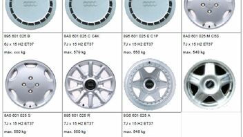

  • Was nach Lieferprogramm AUDI für Dein Coupe bestellbar war, kann ich Dir mangels entsprechender Unterlagen nicht sagen.
    Was aber als Ersatzteil lieferbar war findest Du hier.
    Und was nach dem "AUDI-Räder-Reifen-Ratgeber" ohne Eintragung (ggfs. mit Einschränkungen) für die Modelljahre 1989 - 1991 zulässig war, siehst Du im Bild im Anhang ;)
