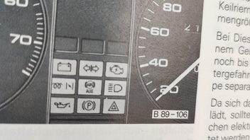

Hallo! Habe gerade im Original Handbuch die Kontrolllampen angesehen! Unten Rechts soll Warnblinkanlage sein, da blinkt Airbag, was er nicht hat. Und meine gelbe WFS Lampe ist normal die Öldruck Lampe. Super ????
Jetzt muss ich nur finden, warum der Druck nicht stimmt, obwohl Öl genug ist. Druckschalter defekt? -

Hi! So, langsam blicke ich durch. Das Problem ist, dass der Wagen in vielen Werkstätten verpfuscht wurde. Hatte bei anderen Themen schon berichtet. Wärmetauscher gewechselt und sehr viel kaputt und falsch gemacht, ... NSL und HSH Schalter vertauscht und falsch verdrahtet, ...
Und jetzt ein anderes KI.
Klar, die Lampen stimmen nicht überein. Oben siehst Du das Bild von der Anleitung mit dem Original KI.
Deshalb bin ich auf Öldruck gekommen und nicht WFS.
Das hat er nicht. Ebenso kein Airbag. Der blinkt anstelle des Warnblinker Lämpchen unten rechts.
Soweit die ganzen Fehler.
So. Laut Reparatur Anleitung hat der B3 zwei Öldruck Schalter. Einer 0,3 Bar mit "Weißen" Anschluss und einen unten mit 1,8 Bar und "blauen" Anschluss.
Der 0,3 muss ein Öffner sein und der 1,8 ein Schließer!
Bei mir flackert im Standgas Öl und bei Fährt leuchtet immer Öl.
Da Öllampe bei Zündung leuchten muss, was sie nicht macht, gäbe ich Kabel an Masse gehalten und es leuchtet mit Zündung. Zeichen, dass der 0,3 Öffner aber geschlossen ist!!!
Dann guckte ich und sah, dass der 1,8 original weiß ist und der 0,3 getauscht wurde in Schwarz!!
Entweder ein Schließer eingebaut oder falscher Wert. Schwarz hat andere Werte. Das zu den Farben gab ich gelesen.
Deshalb werde ich demnächst beim Ölwechsel gleich den 0,3 in blau als Öffner tauschen.

Endlich ???? Öllampe geht nun mit Zündung an und nach Motorstart aus! Mein Tacho war ja getauscht und die Öllampe ist jetzt die WFS.
Ist aber egal. Fehler war, dass die Werkstatt statt Öffner mit 0.1-0.3 Bar (blau) einen Schließer mit 1.6-1.8 Bar (Schwarz) eingebaut hatte.
