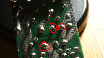

  • Und genau diesen C1 Spannungsregler, eher ein Überspannungsschutz, auch bekannt aus W201, W126, den suche ich in den Auto seid der Fehlersuche am ABS. Ich habe es immer in der Nähe vom ABS-Seuergerät vermutet. Und da im Schaltplan ein Wegfall genau in der Zeit des Baujahrs war, bin ich davon ausgegangen, es wäre schon weggefallen.
    Ist es aber nicht. Heute bei der Reparatur der Hupe und ausgebauten Ki sah ich es still und ruhig unten auf der Relaisplatte sitzen. Es ist beim W201 bekannt, das diese Bauteil gerne kalte Lötstellen haben.
    Und das im Cab war voller kalter Lötstellen. Ich habe dies nachgelötet und siehe da:
    Die ABS Lampe leuchtet heller bei nur Zündung an und geht sofort mit dem starten aus. Mehrmals getestet.
    Hoffen wir mal, dass es so bleibt.
    Das Deckt sich mit der Autobahnfahrt und dem Batterieladen, es war wohl ein Spannungsproblem....

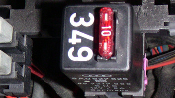

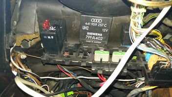

    Das ist das "Kombirelais für ABS" J156, auf das ich bereits in meinem ersten Beitrag hingewiesen habe ;)
    Soll lt. SLP für das Cabrio zwar hinten unter der Sitzbank sein, ist aber tatsächlich bei den frühen Cabrios noch vorne auf dem Zusatzrelaisträger unter der Ablage Fahrerseite. Bei den ganz frühen Cabrio's aus 1991 noch die Nr. 76, später dann die Nummer 349.
    s. auch hier
