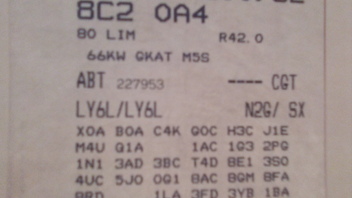

• Beim ABT gab es 94 irgendwie nochmal eine Änderung. Die Kolben haben eine geringere Höhe, Hosenrohr doppelflutig, die Einspritzeinheit scheint auch modifiziert. Es gibt also einen ABT 1 und ABT 2. Kennt jemand weitere Unterschiede. Sind die Blöcke gleich?
    Kolbenhöhe alt 64mm 048107065L
    Kolbenhöhe neu 52mm 048107065H
    Einspritzeinheit alt 050133028F
    EInspritzeinheit neu
    050133028L
    wisst ihr ob das Zeug untereinander trotzdem kompatibel ist?
  • Der Unterschied ist die Umstellung auf den sogenannten "leichten" Ventiltrieb, der im Laufe des Modelljahrs 1995 (S) - auch bei anderen Motoren wie ABC, AAH und ABK erfolgte.
    Beim ABT ist die FIN (WAUZZZ)8C_S_060 844 der Zeitpunkt der Änderung.
    Was da im Detail geändert wurde, muss man anhand der ET-Kataloge ermitteln. Aus dem Kopf fallen mir die Ventile (dünner) und Ventilfedern (Einzelfedern) ein. Auch der Riementrieb und wenn ich nicht irre, auch die Ölpumpen wurden geändert.
    Einmal editiert, zuletzt von Peter_Pan_6666 ()
  • Interpretiere das so, dass ab dem Buchstaben "S" die neue Version verbaut ist
    Nicht "interpretieren" - LESEN! ;)
    Nicht ab dem Buchstaben "S" (= Modelljahr 1995), sonden ab der FIN 8C_S_060 844 aus dem Modelljahr 1995. Bis FIN 8C_S_060 843 ist (soll) es noch die alte Version (sein). Bei anderen Teilen in der ET-Liste wird nach Motornummer unterschieden.
    Und ja - Du hast noch die alte Version - sofern nicht irgendwann ein anderer Motor eingebaut wurde. "R" ist Modelljahr 1994.
