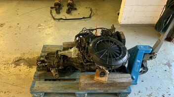

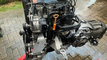

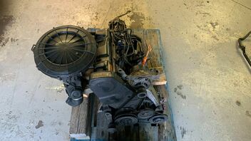

So Leute ich habe mir einen anderen Motor gekauft (Siehe Bilder unten)

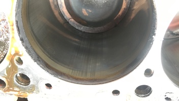

Leider hatte mein alter Motor bei genauem hinsehen einen Haarriss im Motorblock. Deswegen hat er auch so viel Öl verloren. Der andere Motor hat 231 Tsd Km runter. Wurde auch nur ausgebaut wegen Umbau auf 5 Zylinder.
katze56633 nöö die Zylinderkopf Dichtung wurde schon vom Vorbesitzer erneuert. Ich habe mir jetzt noch eine Ventildeckel Dichtung (Elring) Und eine Ölwannendichtung ebenfalls Elring und zur guter Letzt noch einen neuen Zahnriemen plus Spannrolle gekauft. Jetzt werden wir den Motor erst mal fein sauber machen. Dann die bereits erwähnten Teile verbauen und nächste Woche wird der Motor dann eingebaut.
ABT Motor 2.0L plus Getriebe für 300 € Ich denke da habe ich nichts falsch gemacht. -

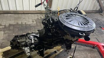

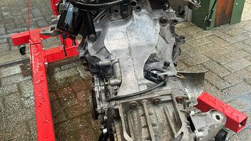

Moin Moin meine Aktiven Freunde.
Heute hat mein Freund meinen neuen Motor mit einem Spezialreiniger eingesprüht und erst ein mal gewaschen. Äußerlich sieht man ihm seine 28 Jahre nicht mehr an. So jetzt wird noch die Ölwannendichtung durch eine neue ersetzt. Die Zylinderkopfdichtung wurde schon durch eine neue Elring Dichtung ersetzt. Die Hydrostößel wurden auch schon erneuert. Die Ventildeckeldichtung wir ebenfalls noch durch eine Elring ersetzt. Plastikteile so wie Kühlmittelflansch usw. wird dann auch durch neues ersetzt. Zahnriemen und Spannrolle wird dann auch noch erneuert wenn schon denn schon. Öl habe ich 5 Liter Castrol GTX Ultraclean 10W40 gekauft. Ich werde Bericht erstatten, wenn mein Motor eingebaut ist. Ach her je! Der Alte muss ja erst mal raus. -
Die Ventilschaftdichtungen hättet ihr in diesem Zuge auch erneuern sollen. Hattet den Kopf doch eh runter, dabei lassen sich auch gleich die Ventilführungen und Ventile prüfen und reinigen. 231tkm ist halt schon ein Stück und man weiß halt nicht, wie es um den Motor bestellt ist.
