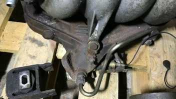

Servus zusammen,
Also ich hab heute überall gesucht!
Nix gefunden!
Kann es sein dass das Fahrzeug gar keine hat ?
LG
Meiner hat defenitiv keine

Guckst du... Ich bin auch davon ausgegangen. Zumal ich da eine Blindschraube habe. Deshalb war ich mir anfangs auch so sicher. Dann hab ich nochmal im Ordner geguckt: siehe da, vor 4 Jahren Lambda gewechselt
Und daher fehlt vermutlich auch die Heizung der Sonde, denn das sind die beiden anderen Kabel.....
Servus!
Hab sie gefunden !
Direkt seitlich am Krümmer, hat auch nur ein einziges kleines Kabel mit Flachstecker dran.

Bist Du böse... -
Ging wunderbar mit Erhitzen der Umgebung "um" die lambdasonde und als der erwärmte Bereich bissle Orange war, die Lambdasonde selbst mit Kältespray einsprühen.
Ging dann mit 2 Fingern am 22er Ringschlüssel raus, ohne große Kraft.
Läuft jetzt um einiges besser der karren!
Vielen Dank nochmal an euch!
