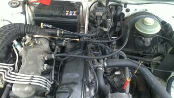

  • Danke für das Bild . Auch wenn nicht alles drauf ist wie z.b. der Mengenteiler. Das scheint eine ganz frühe Version der KE zu sein, unten sieht man noch einen Zusatzluftschieber der im kalten Zustand etwas die Leerlaufdrehzahl anhebt . ich glaube so einen jn schon einmal gehabt zu haben. Er hat in gewissem Sinne keine geregelte leerlaufregulierung, sondern da hinten hinter der Zündspule in Fahrtrichtung ein Relais, dass um die Drosselklappe herum etwas Luft dazu gibt, wenn der leerlauf zu weit absagt. Das hatte mein DZ auch . das kann man provozieren, indem man an der Ampel bei eingelegtem Gang etwas die Kupplung kommen lässt dann geht der Leerlauf etwas hoch. Eventuell liegt hier in diesem System ein Fehler. Wie schon oben beschrieben ist der Hauptfeind der Ke falschlufz. So schön wie deine Leitungen zu den Einspritzventilen liegen hat da noch niemand die o-ringe an den Einspritzdüsen ausgetauscht. die sind wahrscheinlich hart wie Kruppstahl. Dann musst du ganz penibel nach Falschluft suchen. Auch die schwarze Hutze genau untersuchen. Bei Fehlern im Potentiometer würde der Motor auch im Betrieb schlecht laufen und nicht nur Leerlauf Probleme haben. Mit einem Multimeter penibelst durchmessen, meist ist das Problem in der Nähe des Leerlauf. Trotz allem kannst du die Stauscheibe und den Trichter im Luftmengenmesser säubern ohne die Oberfläche irgendwie zu beschädigen. Dabei auch mal die Leichtgängigkeit der Stauscheibe überprüfen und die Ruhelage einstellen. Gegebenenfalls ist ein Aufkleber auf der Stauscheibe der erklärt wie das geht . auch ein Wechsel des Benzin filters kann helfen ggf.ist dieser genauso alt wie die Ohrringe an den Einspritzventilen. Und gerade zum Thema Falschluft kann ich nur sagen dass die Fahrzeuge da mehr als kreativ sind, gerade wenn sie ein H Kennzeichen fahren. Also nicht einfach mal ein bisschen plörre im Motorraum verteilen und glauben es wäre alles dicht.
    Wenn der Motor, wie vermutet, keine Leerlaufregelung hat sondern nur eine nennen wir es Steuerung mit dem Ventil oben, dann darfst du keinen perfekten leer lauf erwarten . er wird immer etwas streuen ausgehen darf der Motor aber nicht.

  • Auf deinem geposteten Bild sieht man, dass der JN auch diesen "Schlauch" zw Ventildeckel und Luftfilter (Einspritzung )hat. Kontrolliere den mal sehr genau.
