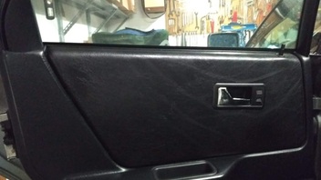

Hallo,ich bin ziemlich neu in der audi 80 scene.
Ich habe mir gestern einen B4 mit Volllederaustattung gekauft,leider ist hinter dem Leder das an den Türen ist der Schaumstoff weggebröselt und das Leder löst sich ab.Eigentlich kein Problem das zu erneuern.Meine Frage wäre wie dick der Schaumstoff ist und ob es zum Schaumstoff noch eine Alternative gibt.Freue mich über Tips.

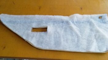

Ach ja, damit kämpfe ich auch... ich habe mir Polsterwatte besorgt in... ja nun so ca. 2-3mm Stärke, das sollte hinkommen. Das auf den Türen ist übrigens kein Leder, das ist Kunstleder, relativ dick und mit einem dünnen Gewebe darunter. Den alten Schaumstoff weg zu bekommen ist ein Elend, ich habe für nur eine Verkleidung Stunden benötig, mit diversen Spachteln. Der Neubezug stht mir noch bevor *brrrr*.

Aber beim Schaumstoff beim Stoff einfach etwas Waschpulver auflösen und die Sache damit einreiben.
Dann ist der gealterte Schaumstoff weg.....Der Zuschnitt vom Kunstleder (s.o.) ist auf die Unterlage oder Dicke des Schaumstoffes zugeschnitten. Wenn das nicht stimmt von der Höhe, hast entweder zu viel Material oder zu wenig.

Ein guter Bekannte, Sattler sagte mir, je weniger drunter hast du, desto länger hält das ganze, insbesondere bei Wärme.
Ich hab eine alte Couch gesucht, mit dickem Rindleder, nach Maß geschnitten und geklebt. -

Falls du einen Kompressor hast geht es, im Gegensatz zum Spachtel bedeutend schneller und sauberer, die Kaschierung zu entfernen.
