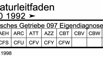

    3.) Dann habe ich nochmal ein neues Interface besorgt: Das K2L von obd2-shop.eu. Auch mit diesem Interface komme ich leider nicht ins Automatikgetriebe-Steuergerät. Da werde ich auch mal nach einem gebrauchten Ersatz-Steuergerät Ausschau halten, da die Leitung vom K+L Stecker zum Steuergerätstecker Durchgang hat (mit Multimeter geprüft).
