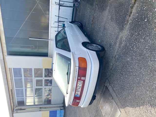

    Das Coupé ist sicher interessant, da es ein 2.0E 20V 5-Zylinder quattro ist. Coupé und quattro ist beliebt genauso wie der 5-Zylinder insbesondere als seltener 20V.
    Der KM Stand ist im Verhältnis nicht hoch, Zustand wirkt von den Bildern soweit gut.

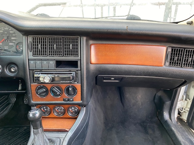

    So wie es aussieht geht deine Heizung auch nicht da der Wärme tauschen nicht angeschlossen ist.
    Vieles kann ein nicht kfzler selber machen wie den sitz in Ordnung bringen dort werden wahrscheinlich die plastikführungen defekt sein .
    Auch wenn du ihn in die Werkstatt bringst werden manche Sachen vielleicht einen fuffi kosten ,einige Sachen dafür auch teurer wie das Armaturen Brett ausbauen Heizungskasten raus damit der Wärme tauschen gewechselt werden kann . Klima hast du auch da ist einmechaniker schon mal einen Tag dran wenn er es noch nie bei einem coupe oder Audi 90 gemacht hat,das geht halt ins Geld so wie es aussieht haben die schon versucht das Armaturenbrett auszubauen sonst wäre es nicht locker und sind an der klima gescheitert.

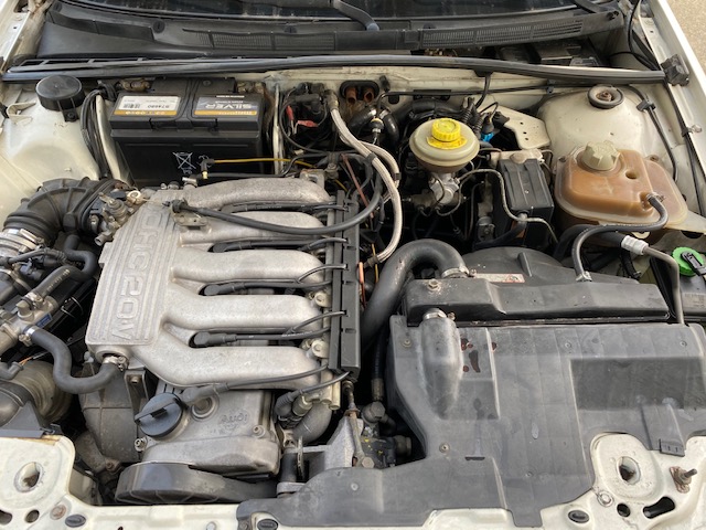

    Das Fahrzeug ist - soweit sich das auf den wenigen kleinen Bildern erkennen lässt - in einem sehr schlechten Wartungszustand (s. Ausgleichsbehälter Kühlwasser). Der Wärmetauscher der Heizung ist nicht mehr angeschlossen, vermutlich undicht. Über die Fehlteile im Motorraum wie Batterie- und Dämpferabdeckung reden wir gar nicht erst.
    Das Armaturenbrett ist - wenn ich es richtig sehe - gerissen. "Türpappen" ist bei allen Audi's ein Thema, vermutlich dürfte auch der Himmel hängen? Da weitere Innenraumbilder fehlen, kann man nur aus der Erfahrung vermuten, dass da noch sehr viel mehr zu tun ist, wie z.B. Sitzwangen gebrochen und/oder durchgescheuert. Alleine für Sattlerarbeiten dürfte mit Ein- und Ausbau der Teile ein satter 4-stelliger Bereich zustande kommen.

  • Du arbeitest mit Summen und Annahmen, welche zuerst mit belastbaren Werten hinterlegt werden sollten. Mögliche Schwachstelle scheint mir Getriebe und Motor, für den es schon bei den 2.3er Modellen Hearusforderungen gibt, und hier haben wir sogar einen 20V, welchen nur für den Export war. Neben der Frage nach Teilen würde ich davon ausgehen, dass der Motor keinen Kat hat.
    Auch wenn dies aus Sicht von Schraubern verschenktes Geld ist, würde ich den Wagen in einer Fachwerkstatt überprüfen lassen. Den Heizungskühler und die damit verbundenen Instandsetzungsversuche haben wir schon gesehen. Kann dies etwas über die Motorpflege aussagen? Also per Endoskop ein Blick in die Brennräume und die Kompression der einzelnen Zylinder messen (lassen) sowie beim Ölwechsel selbiges auf Zustand und Rückstande in Augenschein nehmen. Dies kann weitere Rückschlüsse zulassen. So geht es dann weiter über das Getriebe, die Quattro spezifischen Teile, Undichtigkeiten und Verluste im ganzen System, Kontrolle und Funktion der Elektik sowie der einzelnen elektrischen Verbraucher (Lichtmaschine, Anlasser, Lüfter usw.), Verglasung, Dichtungen usw.. Es gibt im Netz viele schöne Checklisten für Gebrauchtwagenkäufer, meist aktueller Natur für neuere Fahrzeuge wie den 110 Punkte Check von Audi, welche einen Anhaltspunkt liefern, was zu beachten sein könnte. Ein Vorabcheck beim TÜV und was Dich, incl. H-Abnahme, erwartet, sollte zusätzlich gemacht und abgestimmt werden. Das erspart Überraschungen bei der späteren Vorführung.
