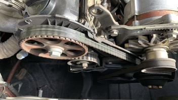

Hab Ihn gefunden.
Zahnriemen noch ok?

Mein Audi läuft wieder
Vielen Dank an alle hier die mir bei meinem Fragen geholfen haben. Besonders die genaue Beschreibung mit Bildern von Scouter hat mir sehr weitergeholfen.
Schön dass es zu einem solch tollen Auto wie dem 80er auch noch Menschen gibt, die einem mit Ihrer Erfahrung weiterhelfen und Ihr Wissen weitergeben.Grüße Manu
Nein ich hab den 5-Gang Schalter.
Den Zzp lasss ich mir auf jeden Fall noch genau einstellen.
Leerlauf und Gasannahme sind aber auch mit meiner „Handeinstellung“ gleich gut oder sogar noch besser wie mit dem alten Riemen.
