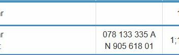

  • Hallo nochmal....benötige noch mal Hilfe...habe jetzt das passende Kühlwasserrohr bei einem Audi A6 C4 mit dem gleichen Motor und Automatikgetriebe gefunden....hatte auch nochmal bei Audi gefragt und erfahren bei welchen
    Fahrzeugen das genau eingebaut wahr, und in 95 haben die auch noch die Nummer geändert , das hat das ganze echt schwierig gemacht.
    Das Kühlwasserrohr ist ok, aber jetzt benötige ich noch eins das unten vorne am Motor lang geht, ist ein kürzeres aber ebenfalls fix und fertig.....weiß jemand die Teile Nummer oder hat sowas rumliegen?
