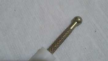

  • Das ganz bestimmt.
    Bei meinem V6 Scheinwerfer sieht das aber so aus:
    Bei dem gekauften so:
    Sprich bei dem den ich gekauft habe ist da was elektrisch verstellbar.
    Bei meinem ist da eben nur dieser weiße Stopfen (diesen kann man auch nicht verstellen sondern nur komplett entfernen).
    Sprich bei meinen - da wo nichts elektrisch ist - ist die untere Position des Reflektors immer fix.
    Es sind aber oben am Scheinwerfer noch 2 Einstellungsmöglichkeiten für die Neigung - ich denke einfach das reicht so da man damit ja die Neigung korrigieren kann.
    Grüße

    Du kannst den Stellmotor einfach raus drehen und dann den Stopfen von deinem alten reindrehen.
    Ist ein Bajonettverschluss. Wirds aber den Scheinwerfer neu einstellen müssen.

    Hab mal versucht den Bajonettverschluss (an meinem defekten Scheinwerfer mit "keiner/manueller" Regulierung) rauszuschrauben.
    Zerbröselte natürlich direkt in der Hand das Plastik.
    Nun besteht der Verschluss aus 10 Einzelteilen....
    Wenn da aber eh nichts verstellt wird an dem Punkt - dann ist das halb so wild:
    Auf Ebay habe ich da einen "Rep Satz" gefunden - selbst gebaut für schlanke - 90 Euro :D
    https://www.ebay-kleinanzeigen…2656/1387655137-223-12090
    Die Nummer passt also die 132656 - jedoch ist wie gesagt bei mir gar nix verstellbar siehe Bild:
    Werde da wohl aus dem elektrischen Stellmotor (denn der hat ja vorne sicher auch den Bajonettverschluss) was basteln das einfach an der Stelle wieder der selbe Abstand wie ab Werk gehalten wird.
    Oder würdet Ihr was anders Vorschlagen?
    Grüße & Danke

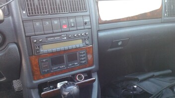

  • Wenn der Wagen ab Werk eine elektrische Leuchtweitenverstellung hatte, müsste in der Schalterleiste ja auch ein Versteller vorhanden sein.
    (s. Bild - rechts neben dem Schalter Warnblinkanlage)
    An der "Bajonettschraube" wird nichts eingestellt. Sie fixiert lediglich den Reflektor in Grundstellung, wenn kein Motor verbaut ist. Die Scheinwerfer werden neu immer ohne Stellmotor mit dieser "Fixierung" geliefert.
    Eingestellt werden die Scheinwerfer über die beiden Schrauben oben auf dem Scheinwerfer.

  • Also ich hab wirklich nur 4 Schalter + ein Fach.
    Sorry für das Bild - ist nicht von jetzt kann heute Nachmittag ein komplettes machen wo man die komplette Konsole sieht.
    Ich bin aber zu 100% sicher, dass da kein Steller ist mit den Nummern für die "Beladung".
    Ganz ehrlich? Nachfragen tu ich nirgends.
    Da ist kein Schalter, kein Versteller am Scheinwerfer - denke damit ist das für den "TÜV" Prüfer in Ordnung.

  • Hallo Sam
    die beim Kauf verbauten Scheinwerfer sind ohne Stellmotoren - die haben da eben nur einen Bajonettverschluss und einen fixen Abstandshalter verbaut siehe Bilder.
    Die die ich gekauft habe sind von einem Avant V6 mit Stellmotoren.
    Die Stellmotoren brauche ich aber nicht da ich zum einen keinen Schalter im Innenraum habe und zum hatte wie gesagt keiner der beiden aktuell verbauten Scheinwerfer einen Stellmotor verbaut.
    Habe heute auch nochmal in der Garage in die Mittelkonsole geschaut - da ist kein Schalter mit Nummern für die LWR.
    Ich hab halt auch keine Klima und keine Airbags vl. daher auch keine LWR? :D
    Was weiß ich, fakt ist als ich da KFZ gekauft habe (vor 2 Monaten), waren an den Scheinwerfern keine Stellmotoren verbaut und im Innenraum gibt es dafür auch keinen Schalter.

    Die lautet: Entweder einen zweiten Stellmotor zu beschaffen und als Fixierung einzusetzen oder Jemand zu finden, der noch "Fixiereinsätze" für die Scheinwerfer hat.
    Letzterer ist Jeder, der schon mal neue "V6-Scheinwerfer" gekauft hat und die "Fixiereinsätze" nicht weggeworfen hat, weil er sie wegen der Stellmotoren nicht brauchte. Und bereit ist, diese gegen "Einwurf von Münzen und/oder Scheinen" abzugeben.
