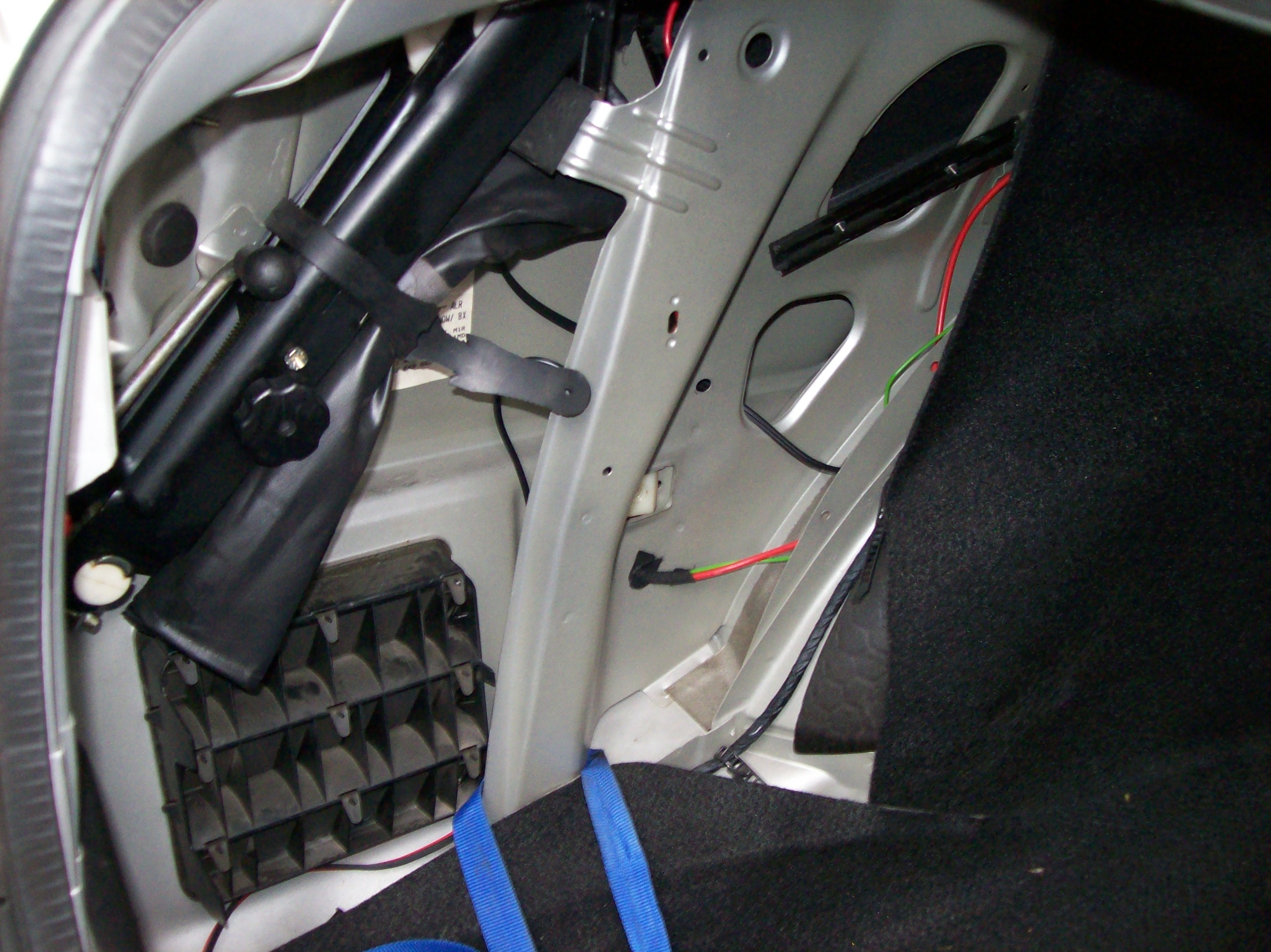

Dauerplus von der Batterie gibts auch an der Unterseite des Sicherungsträgers. Dort kannste im Fahrerfußraum nen großen Kabelschuh aufstecken und fertig. Natürlich Sicherung nicht vergessen!Von der Rücksitzbank kommst du ohne weiteres mit Kabeln in den Kofferraum. Wenn du im Kofferraum seitlich dem Radhaus folgst (siehe Bild) landest du automatisch unter der Rücksitzbank. Da ist ein großer Durchbruch.

Wenn du die Rückbank komplett ausbaust, hast du links und rechts über dem beginnenden Radhaus eine große Durchführung, wo auch der Kabelbaum für die Rückleuchten und Kofferraum durchgeht.
