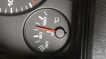

    Meine Anzeige steht wie festgenagelt sobald er warm ist auf dieser Temperatur wie auf meinem angefügten Bild.
    Steht der Wagen im Stand, kann man genau erkennen, dass die Temperatur noch einen Strich weiter wandert (vor 120 Grad) , dann schaltet sich der Lüfter mit ein und die Temp fällt wieder auf exakt diese Temp vom Bild.
    Ist dass denn noch alles i.O oder zeigt mir die Anzeige nur etwas Falsches an? (Trotz Behr Multifuzzi)
    (Edit: Ich habe KEINE Klima, daher besitze ich auch nicht den Wasserkühler der direkt vor dem Motor sitzt, ich habe nur den Wasserkühler/Einzelkühler der rechts zwischen Ausgleichsbehälter und Lichtmaschine sitzt)
  • Nein, die Striche sind 10er Abstände.
    90-100-110-120 Grad C.
