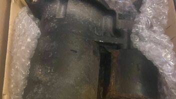

  • Also er startet jetzt deutlich besser nachdem er letzte Woche einfach gar nicht mehr starten wollte und ich den Abschleppservice in das Parkhaus meiners Arbeitgebers zitieren musste :D Zum Glück haben es meine Audis immer so gemacht das ich recht praktisch liegen bleibe denn um auf Ihn zu warten konnte ich nach Hause laufen.
    Also Fakt war der Anlasser war fritte. Ob es nur das Kabel vom ( ich weiß nicht wie man das kleine Teil da nennt ) zum Starterkörper nur durch ist oder mehr.
    Kann man so ein Anlasser auch wieder Instandsetzen lassen für kleines Geld ?
