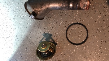

  • Fluß Richtung beachten auf dem Thermostat ist ein Pfeil gestanzt die Spitze muss in Richtung spritzwand zeigen

    So, ich bin gerade wieder am 90er dran. Hab das Thermostat eingebaut, alle Riemen wieder drauf und Kühlflüssigkeit nachgefüllt.
    Eins vorweg, ich habe jeden Schlauch abgenommen und einzeln mit Kühlmittel befüllt und dann den ausgleichsbehälter auf Max gestellt.
    Irgendwie glaube ich aber jedoch das System nicht richtig entlüften zu können.
    Das Thermostat öffnet ganz normal, der Schlauch vom Thermostat ist anfangs kalt und sobald der Motor auf Temperaturen kommt, wird der Schlauch schnell heiß (jedoch lässt sich dieser leicht zusammendrücken, also es ist kein Druck oder Ähnliches drauf)
    Dann habe ich mal diesen kleinen Schlauch vom Kühler zum ausgleichsbehälter abgemacht und ihn im Stand etwas hochdrehen lassen. - Anfangs kamen hier noch ein paar Tropfen raus und jetzt leider gar nichtsmehr.
    Kann mir jemand sagen wieso das so ist? Dort sollte doch das Wasser ständig heraus kommen oder? Temperatur Anzeige hab ich leider keine, einzige Möglichkeit die Temperatur zu erahnen ist am Motortemp Geber, dieser zeigt nach dem Lüfterlauf ca 190 OHM an.
