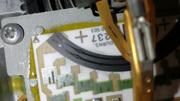

Meine letzten Hall-Sensor habe ich vor einigen Jahren durchgemessen ohne diese Box . der Hallgeber wird ja leitend bei Magnetfeld und das kann man auch mit dem Multimeter durchmessen behaupte ich mal . die Hallgeber gehen durchaus kaputt bei den Autos und zwar ziemlich plötzlich.Ich habe schon einen als funktionierend durchgemessen und einen als defekt. -
Von wo nach wo leitet der Hallgeber dann? Kontakt 1 und 3?
Weil für 700€ würd ich lieber nen neuen hallsensor kaufen und es damit ausprobieren xD -
Ohne mich jetzt zu weit aus dem Fenster lehnen zu wollen, aber ein Hall-Sensor ist kein magnetfeldabhängiger Widerstand. Ein reines Hall-Element liefert eine im Millivoltbereich liegende Hall-Spannung, die entsprechend ausgewertet werden muss. Üblich sind Schmitt-Trigger-Schaltungen die aus der entstehenden Hall-Spannung ein klares logisches 0 oder 1 erzeugen. So lassen sich z.B. Drehzahlmesser etc. aufbauen. Dabei entsteht ein Rechtecksignal.
Also könnte man mit einem einfachen Oszilloskop dieses Signal auslesen.
Wenn der Hallsensor drei Anschlüsse hat sind zwei die Versorgungsspannung des Hallsensors und einer das Signal zum Steuergerät. Beim ABT sind Pin 1 und 3 die Spannungsversorgung und Pin 2 das Signal. -
Habe gerade das hier gefunden:
http://www.audi-80-wiki.de/index.php?title=HallgeberDa ist ja eine Anleitung zum prüfen dabei.
Es steht ja dabei,dass man eine LED nehmen soll, zum Prüfen. Kann ich hier jede beliebige LED verwenden oder gibts da spezielle Prüfer? -
Du kannst jede normale LED mit entsprechendem Vorwiderstand benutzen. Bei max. 9V Ausgangsspannung und einer normalen 5mm LED (3V/20mA) würde ich einen 470 Ohm Widerstand nehmen. Damit belastest du das Hall-IC nur mit ca. 15mA.
