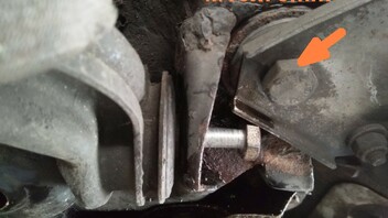

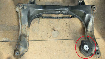

    Meine Fragen zeigen die hier angehängten Bilder:
    das erste Bild zeigt einen Träger, der wohl wie meiner aussieht (B4 Bj. 92, Fahrgestellnr. mit "P" = Modelljahr 1993).
    Eingekreist habe ich dort den Punkt, wo vermutlich der Träger bei mir noch an der Karosse hängt. Genauer gesagt: am rechten hinteren Getriebelager. Oder??

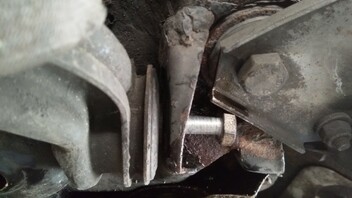

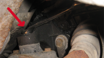

    Im zweiten Bild zeigt der Pfeil auf die Schraube bzw. den SW17er Schlüssel, die meiner Meinung nach den Träger immer noch an der Karosserie/Getriebe hält.
    Ist es also diese Schraube (sitzt verdammt fest), die ich noch lösen muß?Und: hat jemand vielleicht einen Tipp, wie man an die Schraube rankommt (ev. irgendwie von oben?).
    Es wäre schön, wenn mir jemand dazu was sagen könnte.
    Grüße, B.
    PS - an die Nachwelt: die M10 Schrauben der Träger-Lager soll man ja erneuern (Dehnschrauben??). Ich habe sie endlos gesucht. Und schließlich bei VW Classic gefunden. Audi Tradition hat sie nicht.
  • Ja, das ist der zweite Getriebeaufhängungspunkt, die Mutter muss auch runter. Tipp: Nehm nen zweiten Ring/Gabelschlüssel ähnlicher Größe und häng den Ringteil in das offene Gabelende des im zweiten Bild sichtbaren Schlüssels, so hast du einen größeren Hebelweg.

    was ich nicht kapiert hatte, war in der Tat, daß der Aggregateträger durch die abgebildete Schraube (= mein letzter Post hier) mit dem rechten hinteren Getriebelager verbunden ist.
    Die besagte Mutter bekommt man bei meinem Auto nicht ohne weiteres zu sehen, denn genau unter dem Getriebelager - und über dem Flammrohr des Krümmers - sitzt ein Hitzeschutzblech (2 Blechschrauben SW 8. Das muß weg, und dann kommt man an die Mutter ran. Oben natürlich gegenhalten.
    Und ja, das Getriebelager ist für die Tonne.
    Grüße, B.
