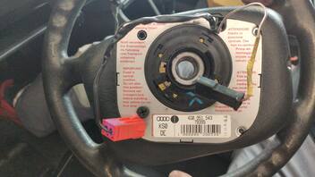

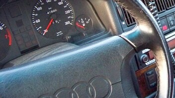

    bin als was am erneuern, verbessern, auf original zurückbauen an meinem B4, welchen ich letztes Jahr im Oktober gekauft habe. Ist mittlerweile auch schon einiges passiert, von Tachobeleuchtung und liegender Drehzahlnadel, kaputtem bzw falsch angeklemmten LST, original Radio verbaut, Lackschäden etwas ausgebessert etc...Allerdings gibt es immer noch ein Problem, welches auf jeden Fall vor nächstem Jahr, wo der TÜV fällig ist, zu erledigen ist. Und zwar der Airbag... Die Airbaglampe leuchtet dauerhaft, war allerdings vom Vorbesitzer "fachmännisch" :wayne: abgeklemmt, sodass dies nicht aufgefallen ist beim Kauf. Als ich dann am LST zugange war ist mir aufgefallen, dass an der Lenkradverkleidung ordentlich rumgeschnibbelt worden ist - vermutlich, um einen eigentlich nicht passenden Airbag, oder ein nicht passendes Lenkrad/anderes Lenkrad ins Fahrzeug zu bauen. Bilder lade ich gleich nachträglich hoch.
    Es wurde da ein Loch reingebohrt um den Airbag mit dem Nippel zu arretieren. Zudem scheint die momentan verbaute Lenkradverkleidung zu klein gewesen zu sein für die Lenkradnabe und/oder den Airbag.
    Würde mich freuen wenn mir da Mal jemand Bilder schicken konnte, falls vorhanden, wie es original auszusehen hat oder wie ich da jetzt am besten vorgehe und welche Teile ich brauche um es wieder passend zu machen. :)

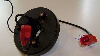

  • Dein Fahrzeug von 1994 hat noch die "alte" Lenksäule drin, da gehört auch das "alte" Airbaglenkrad drauf. Im MJ1995 gab es das auch im A4 bekannte "neue" Lenkrad, das sieht so aus wie Deines. Daher ist es auch als Teil für den B4 gelistet. Gehört aber keinesfalls in Deinen Wagen und an Dein Airbagsteuergerät!
    Das Originale Lenkrad sieht so aus wie beiliegend, das andere Bild zeigt den korrekten Schleifring.

  • Was quattro-cruiser verlinkt hat, ist die komplette Beschreibung für den sauberen Umbau auf die neuen Lenkräder.
    Wenn du, wie du angedeutet hast, auf wieder Original wie ab Werk umrüsten möchtest, brauchst du:
    * Airbag-Lenkrad 4A0 419 091D (Kunststoff) oder 4A0 419 091E (Leder)
    * Airbag 4A0 951 525A
    * Schleifring 4A1 951 543
    * Verkleidung Unterteil 893 951 593G
    * Verkleidung Oberteil 893 953 515G
    Je nachdem, ob schon die neuen, größeren Lenkstockschalter (wie in quattro-cruisers Link) in Dein Auto gebaut wurden - dann brauchst Du den ganzen Kram auch noch in "alt". Je nach Ausstattung gibt es da mehrere Nummern. Ich empfehle Dir, diese in 7zap oder ähnlicher Quelle zu ermitteln.

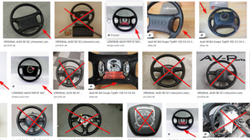

  • Finde allerdings unter der Nummer 4A0 419 091E nichts bzw keine passenden Ergebnisse bei google.
    https://www.google.com/search?…oECAsQBQ&biw=1680&bih=880
    Leerzeichen in der Teilenummer weg lassen (Profitipp :P ).
    Ergebnis ist doch großartig. Die mit rotem Pfeil markierten sind die guten alten Airbaglenkräder, so eines ist auch in meinem drin (nur halt mit neuem Lederbezug).
    Grad gesehen, der eine Treffer zeigt ja auf den Audi-Traditionsshop. Für um 1100,- Euro kannst Dir so ein Lenkrad samt Stellring neu kaufen... :thumbup:

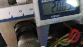

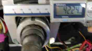

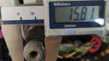

  • Ich hab mich jetzt nochmal in das Ganze Thema LST, Lenkräder, kleine große Lenksäule etc eingelesen...
    So wie das bei mir aussieht ist bei mir doch alles auf große Lenksäule umgebaut (mit den Adaptern/Hülsen, der LST sowie das Lenkrad und Schleifring) und das einzige was fehlt sind die richtigen Lenksäulenverkleidungen oben (8A1 953 515 01C) und unten (8A1 953 516 01C). Frage zu den Lenksäulenverkleidungen: habendie auch so eine Maserung wie das Armaturenbrett oder sind die einfach nur schwarz? Wenn es wirklich nur die Verkleidung sein sollte die fehlt, dann mach ich die neu und lass das Lenkrad vorerst nochmal drin.

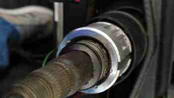

  • Entweder es ist ein Adapter von dünner lenksäule auf dicke lenksäule verbaut denn du mit einem abzieher leicht wieder runterkriegst dann kannst du das alte Lenkrad verbauen,oder es ist original die dicke verbaut dann könntest du die lenkstange gegen die alte version austauschen .
    So schaut der adapter aus

  • Den von dir verlinkten Adapter, wo würde der draufkommen,vorne auf die Lenksäule,noch vor der Hülse, welche man ebenfalls braucht? Bei der von quattro-curiser geposteten Anleitung wird so ein Adapter garnicht erwähnt, was mich schon wieder stutzig macht und verwirrt. Die benötigte Hülse laut der Anleitung scheine ich ja schon drin zu haben, erkennt man auf dem Bild von der zerschnittenen Verkleidung hinten.
  • Es gibt nur diesen einen original Adapter um lenkräder der A4 Reihe bzw. Vom Audi 80 Cabrio der letzten Baureihe die schon die dicke lenksäule haben in einen B3 oder B4 einbauen zu können .
    Den Adapter siehst du nur wenn das Lenkrad bzw. der Airbag ab ist.
