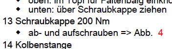

    Bezüglich der Überwurfmutter am Federbein habe ich nochmal nachgeschaut, da ich mir bei der Angabe 200 Nm doch recht sicher war und das auch vom Audi Cabrio bereits so kenne. Im offiziellen Reparaturleitfaden zum "Fahrwerk Frontantrieb" stehen definitiv als Anzugsdrehmoment 200 Nm drin. Am Ende des Tages ist das allerdings natürlich sowieso Makulatur, wenn das Teil mit Rohrzange angezogen wird, das sollte auch klar sein ;)

  • Interessant, dann scheint Audi selbst nicht genau zu wissen, wie fest sie das Teil angezogen haben möchten. Oder es gab im Lauf der Zeit Änderungen an den Rep.-Leitfäden?
    Habe ebenfalls nochmal nachgeschaut, anbei der "Beweis". Im Leitfaden für das Audi Cabrio ist die Schraubkappe an Pos. 8 geführt. Der Leitfaden für das Cab ist Ausgabe 09/1999, der für den Audi 80 ist Ausgabe 11/1995. Habe beide jeweils als PDF anhand meiner FIN aus erWin runtergeladen, das dürfte so im Mai diesen Jahres gewesen sein.
    VG
    Matthias
  • Schön dass nicht mal die OR Anleitung eindeutig sind.
    Dokumentationen, Anleitungen usw. sind keine statischen Dokumente sondern werden gepflegt, aktualisiert und angepasst, aus welchen Gründen auch immer. Das gilt auch für Reparaturleitfäden und berücksichtigt erst einmal, dass mit und an Originalteilen gearbeitet wird. Ohne Revisonsnummern wird niemand nachvollziehen können, wann, warum, für welches Baujahr oder Ausführung ein bestimmter Wert angepasst wurde.
