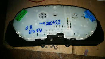

    ich wollte meine B4-Kombiinstrument gegen eins vom A4 tauschen , da bei mir immer mal der Drehzahlmesser ausfällt .
    Bevor ich da nun rumlöte , habe das B4 Kombiinstrumet schon hier auseinander gebaut liegen , sieht alles normal aus , keine Schwarten Leiterbahnen ,finde ich den Tausch erstmal einfacher.
    Bis auf eine Sache =
    Habe diesen Beitrag hier gelesen = https://www.audi-80-scene.de/f…hp?page=LexiconItem&id=77
    Es gibt A4 - Kombiinstrumente die man analog anschließen kann und welche ab 1999 die für den CanBus geeignet sind und daher beim B4 nicht funktionieren .
    Wahrscheinlich werden sich CanBus und Analoge A4 Kombiinstrumente durch den Anschluss auf der Rückseite unterscheiden .
    Wie sieht der Unterschied aus ?
    Sind die Kombiinstrumente auf den beigefügten Fotos Analog oder für CanBus ?
    Danke für eure Hilfe .

  • Da es bestimmt 10 Jahre her ist, dass ich mich mit dem Thema beschäftigt habe und es auch beim A4 verschiedene Kombiinstrument Hersteller gab, die nach meiner Erinnerung eben keinen identischen Aufbau der Anschlüsse auf der Rückseite hatten, antworte ich mal recht pragmatisch. Hat der Tacho eine Prägung vor 1999 und leuchtet rot, ist es sehr wahrscheinlich, dass das Kombinstrument keinen CAN bus hat. Der CAN bus kam erst ab dem Facelift (Modelljahr 2000) und der Umstellung auf die weiße Beleuchtung, was das Kombiinstrument als Gateway betrifft. Im Multimedia Bereich war dies schon ein zwei Jahre vorher der Fall und, ja, ein RS sonstwas Tacho leuchtet auch nach dem Facelift rot.

    Das ist ein analoges KI, leider mit ohne alles. Sinn macht
    ein solches KI nicht, da es nicht mehr kann als das Audi 80 KI.
    Sinn macht es eigentlich erst, wenn ein großes FIS enthalten ist.
    Prinzipiell kann man sagen, daß die CAN-KI's einen grauen Stecker
    haben, oder an der Teilenummer 920xxxxxxxx, anstatt 919xxxxxxx.
    Für weitere Info's google mal nach "A6-KI Audi 80", da wirst Du in einem
    anderen Forum einen Fred, welchen ich erstellt habe, finden...
    Ich habe ein B5-Ki, von einem S4 verbaut, welches mit CAN-Bus ist :vain:
