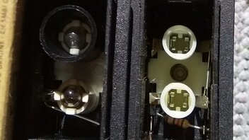

  • Hier nochmal Bilder:
    Die untere dickere Glassockellampe bei NSW hinten funktioniert ebenfalls nicht, hab sie auch nicht rausbekommen, scheint auch anders montiert zu sein als die anderen Glassockellampen.
    Wie kann es sein das in einem die neuen und in nem anderen Schalter die alten drin sind? Die alten leuchten viel heller, was mir besser gefällt, allerdings würde ich dann doch lieber LEDs einsetzte welche gleich (schwach) leuchten, dafür aber nicht so oft getauscht werden müssten. Die Leichtweitenregulierung ist komplett tot. An die hab ich mich auch noch nicht rangentraut.
    Wagen hat Klimaautomatik, der Heckscheibenheizung hat somit auch andere nen anderen Druckpunkt als die anderen.

  • Die untere Glassockellampe vom NSW geht schon raus, da muss man Geduld mitbringen.
    Ich habe das mit ner Pinzette geschafft.
    Einziger Nachteil, wenn man die Lampe fasst und zieht dran, löst sie sich zwar aber wen dann die Pinzette zusammenflutscht, dann springt die Lampe wieder in die Fassung zurück, so das man denkt sie hätte sich gar nicht bewegt.
    Also immer die Lampe greifen, mit wackelnden bewegungen dran ziehen, und lieber absetzen und wieder von vorn, so kommt sie immer ein Stückchen weiter raus.
    Aber die Pinzette darf nicht zusammenflutschen, dann bist Du wieder am Anfang...
    Für den ungeübten Pinzettenmann dier Ratschlag, vielleicht hlft es einen Schrumpfschlauch um die Pinzettenarme zu machen, für mehr "Grip"
    Viel Glück, diese am NSW war auch die, die mich am Längsten aufgehalten hat!

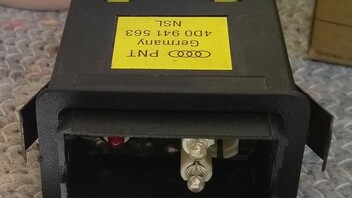

  • Das sind die Schalter für Nebelschluss (893941563) und Nebel vorn (893941535).
    Der einzelne ist die neuere Version für Nebelschluss mit LED (4D0941563) wie er bspw.im A4 B5 verwendet wurde.
    Das mit dem Lämpchen wurde ja schon gut beschrieben.
    Christian
