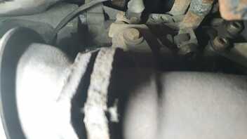

Könntest du mir sagen ob der Geschwindigkeitssensor für getriebe so aussieht?

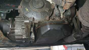

Ich habe mein Auto gerade auf der Bühne gehabt und kann den Sensor nicht lokalisieren
Meinst du mit Links die Fahrer seite Oder die Beifhrer seite. Für mich ist Links immer die Fahrer seite aber finde ich nix.
Nur mittig über der öl wanne sind 2 Stecker ich denke eins ist der Temperatur Sensor fürs Öl ?
Und an der Beifahrer seite ist noch ein Stecker
Meinst du vielleicht den?
Bild ****7
der linke runde ist für die Magnetventile und für den Temperaur geber (liegt im Kabelbaum unten in der Ölwanne. Den gut reinigen, den Stecker
Der rechts eckig ist für den , ich glaube er heißt Multifunktionsschalter
Bild ***8, wenn in Fahrtrichtung rechts, das könnte der G68 Geber für Fahrgeschwindigkeit sein
