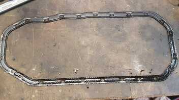

    Hier sind die Dichtungen mal im Vergleich. Die neue Dichtung war von Matthies, welcher nur Erstausrüster verkauft. Hersteller ist Victor Reinz, in meinen Augen auch kein Müll. Aber wie ihr seht, ist sie mir an mehreren Stellen gebrochen und das Material scheint auch ein anderes zu sein. Ich finde aber nur noch welche aus Papier.
  • Sieht aus wie eine alte übergelagerte Dichtung die schon ihre Jahre auf dem Buckel hat.
    Diese Art von Brüchen kommt vor wenn die dichtung spröde ist.
    Na klasse, leider steht da ja kein haltbarkeitsdatum drauf. Und eine neue Dichtung kann man ja leider auch nicht erwarten. :'D Oder hast du bzw hat hier jemand einen Tipp an welchen Hersteller ich mich halten sollte?

    War das denn eine Papierdichtung wie auf dem Bild? Bin mir nämlich mit dem Material unsicher, ob die alte Dichtung so aussieht, weil sie mit dem alten Öl vollgesogen ist oder weil es ein anderes Material ist.
  • Das sind immer mehrlagen Papier Dichtungen mit einer beschichtung drauf

  • Eigentlich hast Du sehr wahrscheinlich einfach nur Pech gehabt. Möglicherweise noch etwas zu viel Dichtmasse im Verhältnis zu dem wie Du die Schrauben angezogen hast???
    Achte nochmal auf möglichst planebene Dichtfläche der Stahlwanne und zieh die Schrauben in kleineren Schritten umlaufend an. Achte dabei darauf, das die Dichtung sich nicht verzieht, sich nicht auf der Dichtmasse lagernd wegdreht. Möglicherweise war die Dichtung aber auch schon recht ausgetrocknet/hart ?

  • Wie schon geschrieben wurde, sieht sie extrem überlagert aus. Wahrscheinlich falsch gelagert über Jahre hinweg. Versuch es einfach mal zu reklamieren und hol dir auf jeden Fall eine neue Dichtung. Ist mir so auch noch nie passiert...
