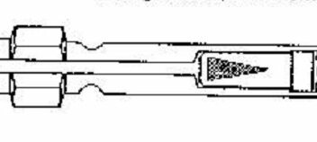

  • Diese Einspritzventile sind sogenannte Weichsitzventile. das heißt : der Dichtsitz des Ventils besteht aus einer besonderen Gummimischung, die auf einem Messingträger aufvulkanisiert wird und anschließend auf einer spezial-Drehmaschine bei ca. 10000 U/min mit einem Diamantdrehmeißel in Form gedreht wird.
    Bei längerer Standzeit und altem Benzin verklebt die Ventilnadel im Sitz und wird bei einem Neustart bei bis zu 6 Bar mit " Gewalt " geöffnet. Dabei entstehen, da die Ventilnadel nicht geführt wird, unter ungünstigen Bedingungen irreparable Schäden am Sitz. Das gleiche passiert, wenn , was viele in Unkenntnis praktizieren, das Ventil mit Druckluft durchgeblasen wird. Wenn man sowas versucht, den Finger vorne auf den Nadelkopf drücken um ein unkontrolliertes Herausschießen der nadel zu unterbinden. So sich die Nadel dann gelöst hat, sollte, so der Sitz in Ordnung ist, das Ventil wieder einwandfrei funktionieren.
    Das Sieb im Ventil vor der Ventilgruppe ist aus Kunststoff und rostet mit Sicherheit nicht.
  • @ Harry, dein Beitrag ist gut, das die Sitze vulkanisiert sind, wusste ich bis dato nicht, scheint mir aber nachvollziehbar.
    Das mit dem Sieb: mag sein das man das in der weiteren Entwicklung geändert hat. Definitiv sind die Bosch Ventile für Ford Capri 2,8i, 043750219, welches ich mir genau angeschaut und aufgeschnitten hab mit Metallsieb ausgeführt. Allenfalls der Träger des Siebes ist aus Kunststoff, aber nicht das Sieb selbst.
    Solltest Du dazu, noch weitere Informationen haben, wäre ich für weiteres Input dankbar.
