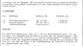

  • Schau unter der Seite von ruddies-berlin, die haben diverse Darstellungen vom Vergaser 36-1B3.

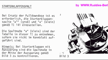

    Wenn der allerdings sonst gut läuft, er warm aber schlechter anspringt, würde ich mir mal die Startautomatik genauer anschauen. Möglicherweise steht die Starterklappe in warmen Zustand zu wenig auf, bzw. eben nicht komplett auf ????

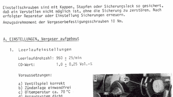

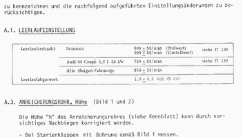

    Das steht in der Anleitung. Nach der sollte man den Motor einregulieren. Ggf musst du die Kurbelgehäuse Entlüftung abklemmen usw...

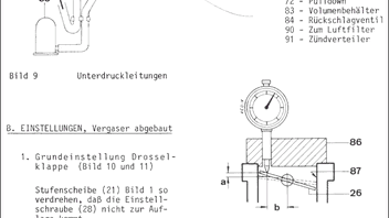

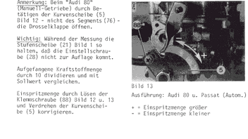

    Nun gut, Vergasermaterie... man sollte sich in den spezifischen Vergaser einlesen. Hast Du bei Ruddies die Anleitung, z.B. 222 beachtet , samt Fehlertabelle ? Außerdem gibt Ruddies an, das es hier unter gleichen Typen verschiedene Ersatzteilnummern gab. Also, auch hier nochmal bei Ruddies schauen nach weiteren Angaben/Hinweisen, welchen Vergaser Du da ganz genau hast.
