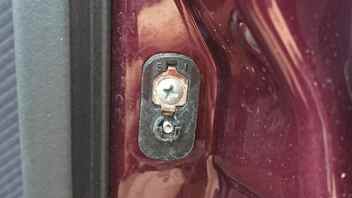

  • Ich danke zunächst für die Antworten. Bisher hatte ich nur mal das Buch danach gescannt und nichts finden können. Gestern habe ich mir die Türkontakte mal angesehen und vermute den Übeltäter fahrerseitig gefunden zu haben.
    Ich würde Montag im Audicenter vor Ort fragen, ob sie Schalter und Gummihülle da haben. Ist das wahrscheinlich oder habt ihr alternativ eine Bestellempfehlung?

  • Danke, die Teilenummer habe ich darüber gefunden. Der Unterschied besteht aber nur zwischen vorne und hinten.
    Laut Ersatzteilbeschaffung des Audi-Zentrums habe ich den allerletzten Schalter, der innerhalb Deutschlands via Audi zu bekommen war, bekommen.
    Die Gummitülle gab es dort nicht mehr, die habe ich via Ebay organisiert. Sie macht aber einen qualitativ hochwertigen Eindruck.
