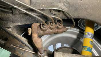

    ich bin neu im Forum und habe gerade ein Audi 80 B2 81 90PS, als Projekt, der wieder flott gemacht wird. Leider hat mich die Suche hier im Forum nicht aufgeschlaut, daher meine Frage in die Runde:
    Der Bremskraftregler an der Hinterachse ist undicht und müsste getauscht werden. Die Suche im Netz nach dem zu wechselnden Bauteil (811.614.151) ergibt leider keine Lieferbaren Mengen.
    Gibt es hierzu Alternativen? Scheinbar wird der längliche Bremskraftregler nicht mehr produziert, die kompaktere Alternative ist ausschließlich noch vorhanden.
    Vielleicht kann der ein oder andere seine Erfahrungen hier mit mir teilen.
    Besten Dank im Voraus
    Sebastian
  • Diese Firma tut die alten Regler wieder auf arbeiten die sind dann wieder wie neu.
    Trete mit denen in Kontakt und frag einfach nach was es kostet . Die Firma sitz in Nürnberg musst halt dein teil hinschicken je nachdem wo her du kommst
