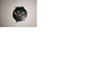

    wie ist die Temperaturanzeige von den Werten her zu lesen?
    • 90 Grad steht ja drauf
    • Der erste Strich rechts nach der 90 (A) zeigt der 100 Grad an?
    • Noch weiter rechts kommt ein Strich mit einem kleinen Punkt kurz davor und kurz dahinter. (B) Zeigt dieser 110 Grad an wo der Lüfter anspringen sollte?
    Meinte gelesen zu haben, das (A) 95 und nicht 100 Grad anzeigt?
    Viele Grüße
  • Afaik sollte jeder Teilstrich 10° entsprechen. Die beiden Punkte, jeweils bei 50 und 110°C, sind zur Überprüfung der Leitungen und Anzeige. Statt des Temperatursensors werden genau definierte Widerstände in den Stecker gesteckt. Je nach Widerstand sollte der Zeiger dann jeweils zwischen den beiden Punkten stehen. Das ganze gibt es auch für die Tankanzeige.

  • Meine Frage zielte dahin, ich habe einen neuen grauen dreipoligen (neben dem blauen fürs Steuergerät) Temperatursensor eingebaut.
    Nun habe ich beobachtet, das die Temperaturanzeige seit dem Einbau höhere Temperaturen anzeigt wie mit dem alten Sensor...
    Muss/ kann man den neuen Sensor auf die Anzeige im KI anlernen?
    Motorentechnisch schließe ich Temperaturerhöhungen aus, da WaPu, Kühlwasser, Thermostat.... alles neu ist.
  • Mit Anlernen ist da nicht groß, der Sensor ist nur ein temperaturabhängiger Widerstand.
    Und die Anzeige im Kombiinstrument nur ein Schätzeisen. Die funktionieren nicht digital wie die heutigen, wo die Temperatur angenagelt auf der 90 Grad Marke steht ;)
    Solange das Thermostat richtig funktioniert, der Lüfter zum rechten Zeitpunkt anläuft und die Temperaturanzeige bei warmen Motor irgendwo zwischen dem linken und dem rechten Strich um die 90 Grad Marke pendelt ist alles in Ordnung so und du brauchst dir keine Gedanken zu machen.

  • Hallo,
    ich habe einen Sensor von Hella verbaut. Ich habe an dem Stecker vom grauen, dreipoligen Sensor Kontakt zwei mit drei gebrückt.
    Die Temperaturanzeige sollte 110 Grad auswerfen, zeigt aber 120 Grad an.
    Beim Brücken von 1 und 2 sollte "zu heiß" angezeigt werden, das tut es nicht.
    Das würde sich mit der Beobachtung decken, dass das KI seit Wechsel des Temperatursensor meiner Meinung nach zu hohe Temperaturen anzeigt...
    Beim Brücken des Temperaturschalters am Kühler springt der Lüfter sofort mit Stufe zwei an. Auch der Nachlauf funktioniert. Warum zeigt es nicht die Meldung zu heiß an?
