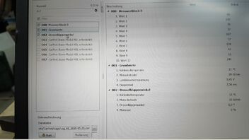

    Habe heute Abend bei eingeschalteter Zündung Carport angeworfen (Motor kalt). - Photo
    => Mir erscheint komisch dass die Motordrehzahl (obwohl der Motor nicht läuft) 20U/min anzeigt. Es gibt auch eine Einspritzzeit - ist das Normal?
    Motor gestartet: Photo (sieht man an U/min)
    läuft einwandfrei, trotzdem verändert sich der Drosselklappenwinkel nie - auch wenn man Gas gibt - ist das normal?
