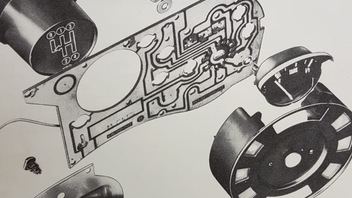

ich besitze eine Audi 80 Bj. 73 1,3l 40 KW und bin ganz neu im Forum.
An meinem Audi ist gleichzeitig die Temperaturanzeige und die Tankanzeige ausgefallen.

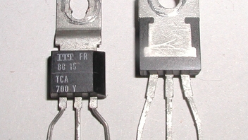

ich habe mir sagen lassen, das könnte am Spannungskonstandhalter liegen.
Ein elektr. Bauteil hinter der Instrumententafel.
Kann das hier jemand bestätigen oder hat jemand einen Tipp wo man das Teil bekommenkann?
