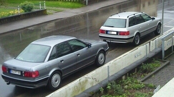

  • Guten Abend, ich wollte mal nachfragen ob jemand hier eventuell schon umgesetzt hat, was ich vor habe. Für den Sommer würde ich gerne ein paar Stahlfelgen für meinen Audi 80 mit schmalen Reifen fahren. Wie auf dem Foto zu sehen. Ich hoffe mir kann weiter geholfen werden. Hab mich schon mal erkundigt und ich könnte einen 185/55/15 Reifen mit 9% Abweichung fahren auf den originalen Stahlfelgen, aber ob es viel ausmacht weiß ich nicht ganz. Soll auch nur ein Low-Budget Projekt sein, weil ich ihn etwas "aufhübschen" möchte.

  • Die Felgen auf dem Bild sind definitiv keine 15 Zoll
    Sind eher 16 Zoll vom Ford Mondeo oder Peugeot/Citroën
    Bei letzteren kommt auch noch ne niedrigere ET dazu,was auch die Spur verbreitert
    Wenn es nicht sogar 17 Zoll sind
    Wenn du jemanden findest,der handwerklich was drauf hat,kannst natürlich auch deine 6 Zoll breiten Felgen verbreitern lassen
    Was wahrscheinlich auch noch an dem Audi auf dem Bild gemacht wurde
    TÜV is dann halt auch wieder so ne Sache
    Was auch schon viel bringt is Spurverbreiterung,die Limousine in dem Bild hat 15mm Spurplatten,das sieht auch schon ganz anders aus

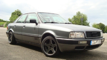

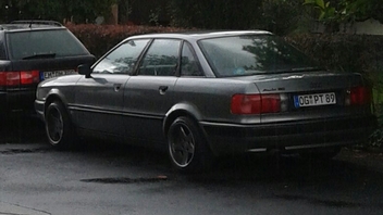

  • Was ich noch fragen wollte wie sieht es aus mit 205/50/16 auf einer 9x16 ET 15 Brock B2? Im Gutachten steht, dass ich für gewisse Dimensionen gewisse Reifenmarken kaufen muss, aber die von mir genannte Dimension steht nicht mit dabei. Heißt das nun ich kann jeden X-Beliebigen Reifenhersteller wählen? Ich hänge mal ein paar Bilder mit an, das letzte zeigt die gewollte Reifengröße die ich fahren möchte.

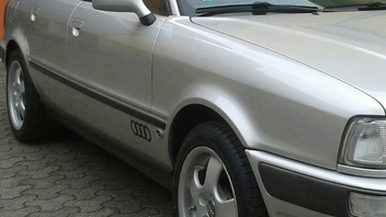

  • Der Klassiker auf 9x16 sind eher 215/40R16,anbei paar Bilder
    Das sieht schon heftig aus,dazu sind sie relativ geläufig und gut zu bekommen
    Leider zu klein für den B4 und schwer einzutragen
    Besser passen 225/45R16 oder 225/50R16
    Unser Avant hat 225/45R16 auf 7,5
    Das macht da schon nen relativ schlanken Fuss,wird sich auf einer 9 Zoll Felge aber sicher auch noch kräftig ziehen
    Die Borbetfelge auf deinen Bildern würde ich jetzt aber auch auf 7-7,5 Zoll schätzen ;)
    Wenn du aus Richtung Schwarzwald kommen würdest,könntest meine 9x16er anschauen und vielleicht auch mitnehmen,ehe ich da noch mal auf blöde Ideen komm ^^
  • Die BORBET Felge auf dem Bild ist eine 9x16 mit 205/50/16 Reifen, wie ich es fahren möchte. Siehst du oben links wenn du auf das Bild gehst. Jetzt muss ich nur mal schauen ob es die Brock B2 aus meinem Nachbarort werden oder ob ich mir doch breite Stahlfelgen hole.
