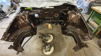

    Stelle mal ein Foto vom Motorraum rein, das ihr euch mal ein Bild machen könnt, für die die mich nicht kennen. :D
    katze56633
    Mir geht es einzg und alleine um die Optik im Motorraum, die Leistung/Trägheit ist für mich nur nebensächlich.

    Hoffe konnt euch soweit alles beantworten und jetzt noch ein Foto vom Motorraum :love:

    Die jetzige Lackierung sprich Motorraum, alle 4 Radhäuser, Schweller, B-Säule sowie beide Seitenwände lagen bei ca 1200 Euro. Jedoch ist die Vorarbeit komplett selbst gemacht und der Lackierer ein guter Freund.
    Ja das Klarlackproblem kenne ich nur zu gut.
