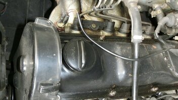

Ventildeckeldichtung schon länger fällig bei meinem 3A Motor + Schaftdichtung direkt mitmachen? Und noch weitere Sachen vorsorglich?
  • Bei mir ist die Ventildeckeldichtung fällig!
    Eigentlich schon seit ein paar Jahren ;)
    Auf 1000 KM = 1 Liter ÖL nachkippen ist für mich kein Problem.
    Siehe Fotos unten - Das Öl läuft an einer Seite aus und bleibt dann in der Ritze des Fächerkrümmers als kleine Fütze übrig.

  • Naja ein Liter Öl auf 1000 KM kommen nicht alleine durch die Ventildeckeldichtung und wenn es die Kolbenringe wären dann würde er wahrscheinlich auch mehr als den einen Liter brauchen und deutlich blaues Abgas haben und im fortgeschrittenen Stadium auch am betroffenen Zylinder verölte Zündkerzen...
    Ich bin mir ziemlich sicher daß die Ventilschaftdichtungen die Hauptursache sind. Das war bei den Motoren häufig.
    Diese würde ich zusammen mit der Ventildeckeldichtung erneuern lassen, das ist verhältnismäßig günstig und unabhängig von den Kolbenringen zu machen. Wenn er danach immer noch Probleme mit verbranntem Öl hat kannst du das immer noch prüfen lassen.
    Wenn halbwegs vernünftiges Öl verwendet wird bzw es hin und wieder gewechselt wird sind die Kolbenringe bei diesen Motoren nicht besonders anfällig auf Ablagerungen oder andere Defekte, da sind neuere Motoren wesentlich anfälliger.

    Denn wie schon erwähnt, sind meist die VSD der Grund für einen höheren Ölverbrauch. Auch die Motorentlüftung ist hier zu erwähnen.

    Der Zylinderkopf muss dafür nicht abgenommen werden, so wie es sich anhört lässt du das ja in einer Werkstatt machen und die haben die entsprechenden Werkzeuge und Vorrichtungen um das ohne Demontage des Zylinderkopfes zu machen (es wird Druckluft durch die Zündkerzenöffnung gegeben und die Ventile dadurch geschlossen gehalten, das ganze ist halt weniger Arbeitszeit und man braucht auch einige Dichtungen weniger (Zylinderkopfdichtung, Krümmerdichtung, Ansaugbrückendichtung usw... außerdem besteht nicht die Gefahr bei Demontage des Krümmers Stehbolzen abzureißen und ähnliches und die Zylinderkopfdichtung geht wenn der Wagen nicht überhitzt wurde oder andere Probleme hatte beim 4/5-Zylinder dieser Baureihe auch nur äußerst selten kaputt, da würde ich eher never touch a running system anwenden, zumal es beim Wechsel der Kopfdichtung auch zu überlegen wäre die Pleuelagerschalen zu erneuern und dann wird das alles vllt auch zu teuer...
  • Problem hatte ich auch bei meinem DZ-Motor. Neue Schaftdichtungen und eine Ventildeckeldichtung und das Problem war behoben. Bei Erneuerung der Zylinderkopfdichtung den Zylinderkopf unbedingt vor Einbau "Planschleifen" lassen. Verfüge noch über einen 3A Zylinderkopf - Neuzustand aus VAG-Lagerbestand.
