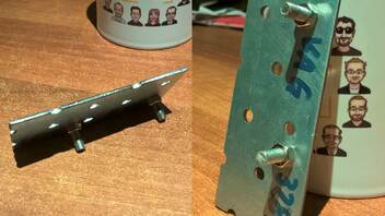

    Ich habe mir dann nach Christians Angaben die Einstell-Lehre von Audi nachgebaut. Die paßte überhaupt nicht (eben). Also habe ich den Hebel kräftiger durchbewegt (mehr Wegstrecke), und dann mit der Einstellmutter entsprechend fixiert.
