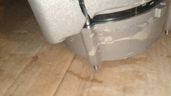

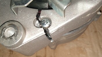

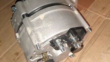

  • Ich hab den AAD Motor im B3 (2,0E 115 PS), der so gut wie baugleich mit dem 3A ist. Ich hatte mir mal eine neue günstige Lichtmaschine aus ebay bestellt, weil ich auch dachte, die tut es schon lange... Bis jetzt hab ich auch mit den günstigen Teilen keinerlei schlechte Erfahrung gemacht. Bei der Lichtmaschine jedoch ist mir nach ca. 2 Monaten das komplette Gehäuse gebrochen und gerissen.
    Warum hab ich sie ersetzt? Ich dachte, sie sei kaputt, weil ich immer wieder Probleme hatte, dass sie nicht mehr geladen hat. Erst bei erhöhter Drehzahl hat sie wieder geladen. Da war für mich klar, dass es die Lichtmaschine ist. Nachdem die neue verbaut war, war das Problem immer noch da. Siehe da, es war der Schwingungsdämpfer (Riemenscheibe Kurbelwelle), der sich aufgelöst hat. Da hat sich einfach das Gummi verabschiedet, das zwischendrin ist und die Schwingungen abfängt. Hab dann einen guten gebrauchten Schwingungsdämpfer eingebaut und die Lichtmaschine gleich drin gelassen, da ich mir dachte, kann nicht schaden, eine neue drin zu haben.
    Naja, war dann halt nach 2 Monaten Schrott (siehe Bilder).
    Die Lichtmaschine war vom Hersteller plusline. Davon kann ich also nur abraten. Ich hab daraufhin meine alte Lichtmaschine von Bosch mit einem neuen Spannungsregler versehen und diese wieder eingebaut (zum Glück nicht entsorgt). Siehe da, seit dem keine Probleme mehr.
    Solltest du an eine Überholung denken, kann ich dir den Robert Brunold empfehlen, der bietet eine Überholung von Lichtmaschinen und Anlassern an. Findest du auf Facebook.
    Ach ja, bevor jemand fragt, die Riemenscheibe hab ich vor dem Einbau umgebaut, da die Lichtmaschine eigentlich für den B4 mit ABK Motor mit Keilrippenriemen gedacht war, sie mir aber als Lichtmaschine für den B3 mit AAD verkauft wurde. Das war aber kein Problem. Hab auch schon V6 Lichtmaschinen für den NG und7A Motor umgebaut.

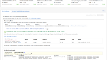

  • Danke euch allen für die schnelle Hilfe.
    Bin heute nach über 4 Stunden Suche bei EBAY fündig geworden :)
    Die letzte OEM Nummer war ein Volltreffer: 068903018A
    Siehe Screenshot 1
    Für knapp 120 € (inklusive Pfand) habe ich folgende Lichtmaschine gekauft:
    Original Bosch 90A = Generalüberholt (mit TÜV Bericht) und 12 Monate Garantie
    Der Verkäufer hat 100% positive Bewertungen und ist sehr freundlich und kompetent am Telefon gewesen.
