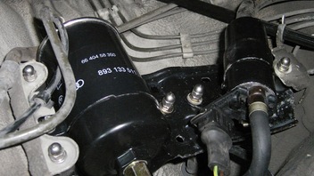

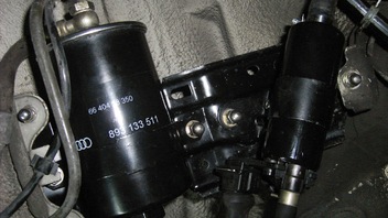

Links im Bild , das ist der Filter .
Ist doppelt so groß wie die Pumpe
und hat keinen Kabelanschluss !

Hallo Katze und Wuppertaler , danke Euch für die Hilfe und vor allem die 2 Bilder . Bei mir sieht es aber anders aus . Die Pumpe ist an dieser stelle wie abgebildet aber der Filter
. Entweder hat der Vorbesitzer den Filter weg gelassen oder er ist an einer anderen Stelle , was ich nicht Glaube . Im Motorraum habe ich schon geschaut , nicht das ein Bypass gelegt wurde . Ich werde es ganz einfach machen , neue Pumpe + Filter + neue Aufnahmeplatte für die beiden. Was meint Ihr ? Ich will Ihn noch ein paar Jahre fahren .

Wie das beim PM aussehen sollte ist auf meinen Fotos oben zu erkennen .
Der Halter bei Andis PM ist vollkommen weggerostet , einen Spritfilter
hat er gar nicht mehr !
