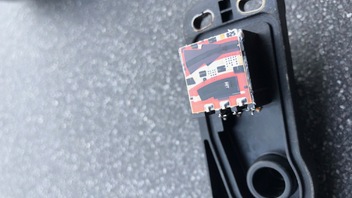

Nach einem Tipp eines ehemaligen Kollegen hab ich mir heute mal den Stauscheibenpoti vorgenommen.
Mit einem Zeiger Multimeter als auch mit nem digitalen gemessen.
Ich denke ich habe den Übeltäter.
Beim langsamen und gleichmäßigen anheben der Stauscheibe sinkt der Widerstand erst kurz, dann steigt er minimal, und springt dann auf ~12kohm.
Ich habe mehrfach auch in einigen Stellungen sporadisch unendlichen Widerstand gemessen...
Gibt es die Quelle in Hann-Münden noch? -
So, ich habe ihn kontaktiert, ich schicke ihm meinen Poti (und Geld)
Ich hoffe, meine Probleme sind damit dann behoben.
