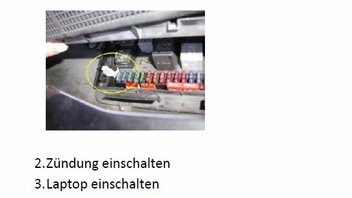

    Die nötige Hardware - KKL-Interface und 2x2 Adapter - habe ich zwar bereits, aber das VAG-COM bringe ich irgendwie nicht zum laufen, bzw. das Interface wird nicht erkannt, trotz richtigen COM-Port.

  • Versuch es mal mit VCDS-Lite (ist kostenlos) :)
    Ich verwende VCDS mit dem VAG16 HEX + CAN (Dual K + CAN) Interface von Ross-Tech.
    Habe auch ein 10€ KKL Interface von eBay und das funktioniert perfekt mit VCDS-Lite.

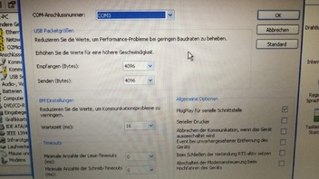

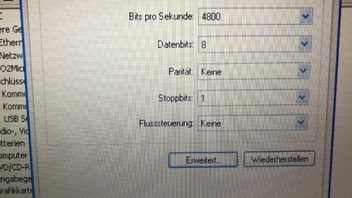

    Wichtig: Schnittstelle in VAG-COM und Windows gemeinsam einstellen, z.B. COM3 , dann Baudrate auf 4.800 Bd

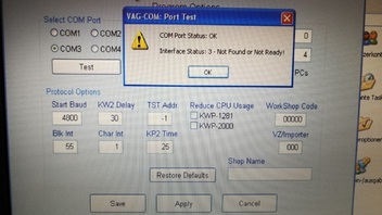

    schönen guten Abend Leute,
    hab mittlerweile den Schlauch vom AGR Ventil zur Ansaugbrücke getauscht, ohne spürbaren Erfolg. Hab Anfang der Woche auf Verdacht den Kraftstofftemperatursensor inkl. Dichtung bestellt, wurde nur leider immer noch nicht versendet :dash:
    Bzgl Fehlerspeicher, hab nochmals alles überprüft, wenn ich das mit der Baudrate richtig verstanden habe, sollten die Einstellungen stimmen. Es kommt aber immer noch die selbe Fehlermeldung, siehe Anhang.
    Grüße

    Hast du die COM Schnittstellen alle mal probiert?
    Ich sehe gerade: das erste Bild von dir und der Text: Interface Status 3: Not Ready -- Hast du überhaup COM 3?
    Klick mal auf COM 1 und probier noch mal , dann evtl COM 2 usw. bis es klappt

    Mahlzeit,
    achsoooooo, ich dachte er müsste das Interface auch erkennen, wenn das Auto noch nicht angeschlossen ist.
    Zumindest hat es bei meinem BMW so funktioniert mit INPA.
    COM3 habe ich definitiv, den selben Port habe ich eben auch für INPA genommen.
    Werd das ganze dann nochmals am Auto versuchen, und berichten.
    Danke!

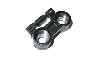

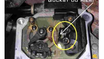

    habe gestern den Kraftstofftemperatursensor inkl. Dichtung bekommen.

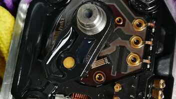

    Also ESP aufgemacht, und was sehe ich?
    Nicht das, was man überall anders sieht. Kann mir jemand erklären was das für ein Innenleben ist? :shit:
    Das witzige daran: Habe einen Kumpel der bei VW arbeitet nochmals gebeten mir anhand der FIN die Teilenummer rauszusuchen, und nach dieser habe ich bestellt.
    Grüße
  • Hallo an alle, bin nun wieder unter den B4 Besitzern und zwar ist nun der 1Z Tdi von Hirngatsch mein Problem :thumbup: .
    Somit nochmal an alle, weiß jemand welcher Kraftstofftemperaturregler der richtige wäre?
    Und meiner Meinung nach sprizt er viel zu spät ein, was könnten hier Ursachen sein?
    Danke unfd Lg aus Österreich.
    Edit/Nachtrag: Nach etwas googeln bin ich fast sicher das sich die KW scheibe vom ZR gelöst hat, werde die Steuerzeiten prüfen und berichten.
