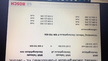

    Falls du den Ansatz mit dem Drosselklappenpoti weiter verfolgen willst - Was meiner Meinung nach ja eher unnützer Aufwand wäre, da es die Nachfertigung gibt und auch die Drosselklappenpotis qualitativ nicht besser sind als der alte Mist - Habe Ich hier eine Tabelle bzw. ein Schaubild aus einem Reparaturleitfaden, anhand derer du evtl. feststellen kannst ob die Potis von der Spannung her implementierbar sind:
    Hier nochmal in größer:
    Und falls du noch nicht weisst wie die Steckerbelegung ist/ wie gemessen wird:
    Ich hoffe das hilft dir schonmal weiter, der Rest sollte sich aus Messungen und logischer Schlussfolgerung ergeben :vain:

    habe mir jetzt mal die NR. von dem ollen Poti angeschaut, 3 437 224 032
    Die vom NG sollte die Endziffer 033 haben. 032 gab es bei Bosch Classik nicht, 033 is ausverkauft. Neuer LMM mit Poti kostet nur 1300e´s.
