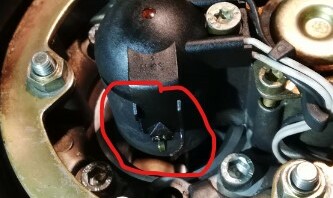

    Elektrische Anschlüsse im Gesamten Motorraum sind sauber, generell ist der ganze Motor sehr sauber. das einzige was mir bei der Durchsicht aufgefallen ist, ist dass da ein braunes kabel einfach so ohne Anschluss ist. Dies befindet sich wenn man vor dem Luftfilterkasten steht rechts darunter. ich füge mal ein zwei Bilder hinzu, vielleicht hilft ja dieses kabel weiter?
    Weiter ist mir aufgefallen dass scheinbar etwas an der Einspritzdüse abgebrochen ist. auch hierfür sende ich ein Foto mal mit. ist das was wildes?

    Was da abgebrochen ist, ist der Schutzbügel für den Ansauglufttemperaturfühler.
    Den Stecker mit dem losen Kabel würde ich mal neu machen. Bin mir nicht 100%ig sicher, scheint aber der Stecker für den o.g. Fühler und das Einspritzventil zu sein.

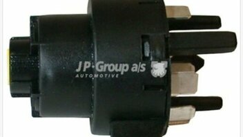

  • Das wäre der Zünd-Anlassschalter
    z.B. https://www.ebay.de/itm/JP-GRO…02b243:g:JYcAAOSwUTxdjJtL
    Wenn der verschlissen ist passieren die seltsamsten Sachen.
    Hier sind noch mehr https://www.ebay.de/sch/i.html…%C3%BCndschalter&_sacat=0

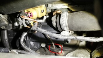

  • Ich glaub ich habs gefunden.
    Und zwar klemmt der leerlaufschalter. Normaler Weise fährt der ja raus so lange ich auf dem Gas steh. Dies tut er aber nur so ca 5mm. Erst wenn man beim Gas geben mal so ein bisschen gegen klopft springt er raus, fährt beim Gas loslassen aber nicht mehr zurück. Und dann fängt er an zu bocken. Das würde auch erklären warum er im selben Moment auf lpg-betrieb die Drehzahl so hoch hält. Ich tausch den sobald er angekommen ist aus und Meld mich noch mal
